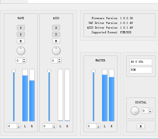

请问这四个具体是调节什么的吗 新手不懂 :cry:

请问这四个具体是调节什么的吗 新手不懂 :cry: QQ截图20170702164633.png
这是06 PLUS啊。
WAVE是DS通道的音量,ASIO就是ASIO的音量。
MASTER是卡上的硬件音量。
DIGITAL是数字输出的音量。
