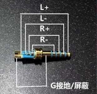

1.新款的4.4平衡输出是属于假平衡吗?
2.我音响是focal cms50 监听音箱,接口是卡龙接口,需要4.4平衡转卡龙,
我在淘宝上定制一根不能用,淘宝卖家还说这个声卡是假平衡,按照真平衡的接是不能用的。
请问就我这个设备需要怎么接线呢?求指教

1、我们的产品都是真正的真平衡,没有假平衡。
2、不清楚什么是卡龙接口。
3、4.4平衡的定义如下:
4、转接线,推荐找顶置的plnncc定做购买。

3芯的卡龙接口需要怎么接呢?左右声道
Re: 新款的09 MARKIII 4.4平衡输出的问题
发表于 : 01 9月 2021, 08:55
我在淘宝搜了focal cms50,这个音箱的平衡接口叫做 XLR,可以用4.4转接。

liyuanchang 写了:
01 9月 2021, 08:55
3芯的卡龙接口需要怎么接呢?左右声道
4.4的定义上面已经发了。按照定义做线即可。
