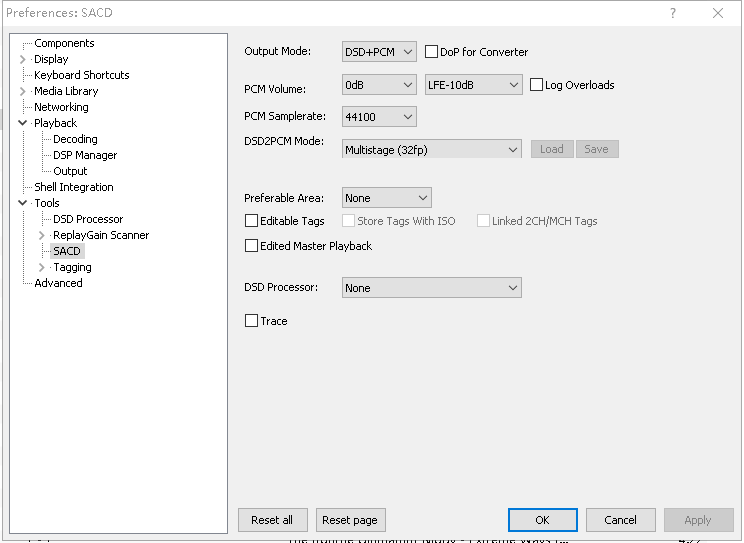

请问怎么设置啊,论坛有教程吗?

在SACD里面,把Output Mode设置为DSD+PCM,这样就会自动处理,不支持的DSD256格式会转换成PCM输出。
