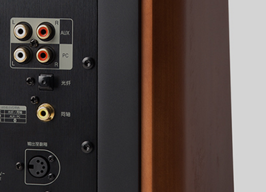

六号大大,如题,06P的LO口接耳机,另外的口怎么接音箱呢?音箱接口如图

大大,再问下,LINE OUT接漫步者S2000MKII的话,怎样?
