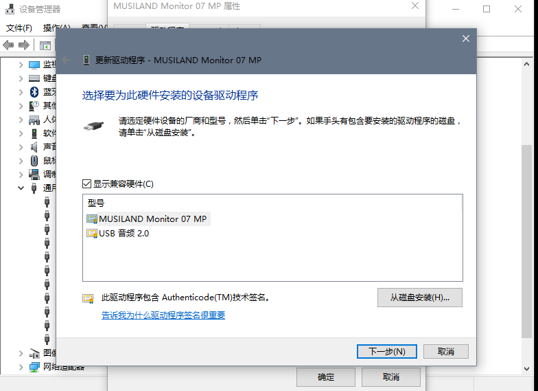

新人求助,乐之邦07mp驱动总是崩溃怎么办。。。
帖子 1319060787@qq.com » 02 6月 2017, 15:02
安装了3.0版本的驱动之后,听歌驱动总是崩怎么办。。之前安装新的驱动也是一样崩。。。。
Re: 新人求助,乐之邦07mp驱动总是崩溃怎么办。。。
帖子 TIMS » 03 6月 2017, 14:25
1319060787@qq.com 写了:
02 6月 2017, 15:02
驱动不会“崩溃”,只是要重装,设备管理器----通用串行总线控制器-----黄色“!”(双击)----更新驱动程序-----手动查找并安装驱动程序软件---让我从。。。中选取---下一步----图
从磁盘安装---在系统盘p'rogram Files文件夹中找到“MUSILAND”文件夹---driver---bus----MlMonitorUsbBusDrv---打开---确定----下一步,按电脑提示重启电脑。注意:这是驱动3.0.0.0的操作,新驱动的操作有差别。然后到https://forum.musiland.cn/viewtopic.php?f=11&t=1554设置你的FOOBAR2000.
