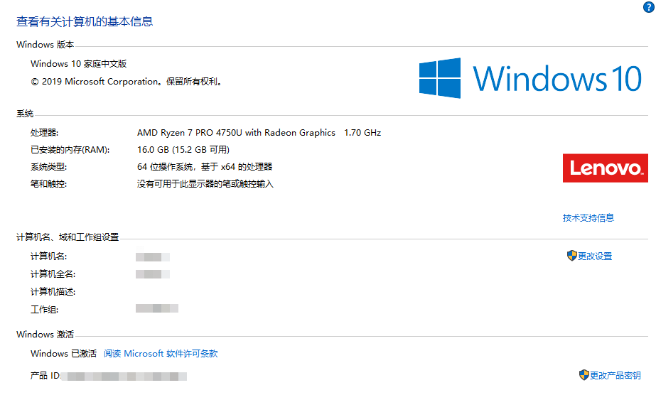

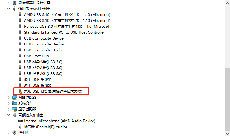

买了一个 MU2S,在手机上运行正常,但本来预期是在公司笔记本上用的,结果插到笔记本上后,显示 配置描述符描述失败。相关信息如下:
笔记本型号:ThinkPad X13 ,系统是笔记本出厂带的 Win10 家庭中文版 ,是缺少什么驱动吗?还请客服指导一下这个该怎么处理?

这是系统自带的驱动丢失或者自动安装没有成功,解决的方法:
1、换个USB接口试试。不要插到USB HUB上,直接插电脑的USB接口。
2、把这个设备的驱动卸载了,然后重启电脑让重新自动安装。
3、上面都不行的话,就是驱动丢失,得要修复或者重新安装系统。最好使用微软官网的 WIN10 ISO 工具做成 U 盘安装盘安装, 不要使用网上裁剪的系统。
没有其他解决方法。
