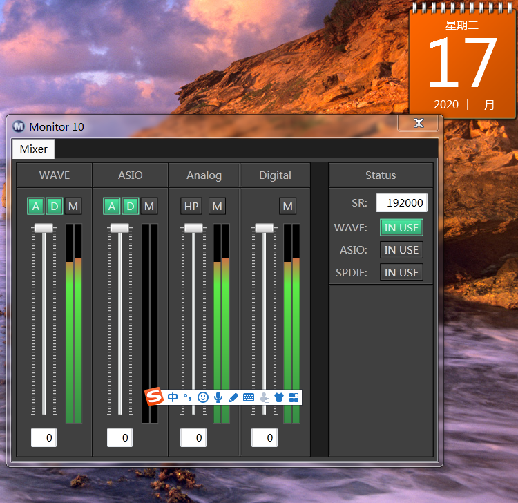

为啥这货输出默认的是耳机,每次都得用手摁,手上带静电,怕电死它。我希望默认是“线路”,咋设置?

Re: 我的monitor10突然不能用了
发表于 : 17 11月 2020, 20:56
知音99
软件装完就这个德行,简单得令人发指。咋设置?
发表于 : 17 11月 2020, 22:30
HP 按下去就是耳机,不按就是线路。其他看顶置的月经帖,里面写了。
