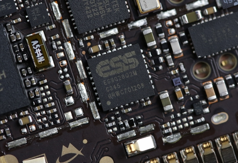

ES9028Q2M 是 ESS公司为移动设备设计的32位立体声DAC。vivo X6 Plus 手机用的就是这个芯片。
ESS SABRE HiFi Stereo DACs.jpg (775.92 KiB) 查看 14576 次
vivo X6 Plus ES9028Q2M.jpg (403.21 KiB) 查看 14576 次

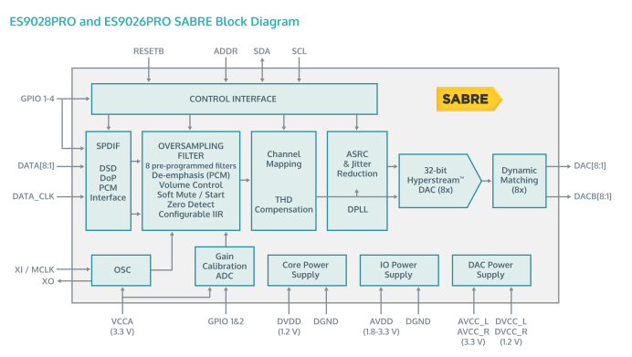

Es9028就一低电压版,用在06p上小材大用,不会有出彩的表现,只有es9028pro或9038Pro用在乐之邦声卡,那才体现真技术!

错,pro是多8声道版本,可以并联成2声道使用。Q2M是2声道版本。供电电压都是一样的,都是3.3V。

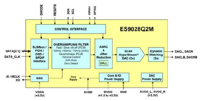

29 5月 2017, 16:38
wx20df 写了:
29 5月 2017, 16:17
这些都不是问题,做个2000元产品都不是瓶颈。
取自官网的框图,可以对比一下。
