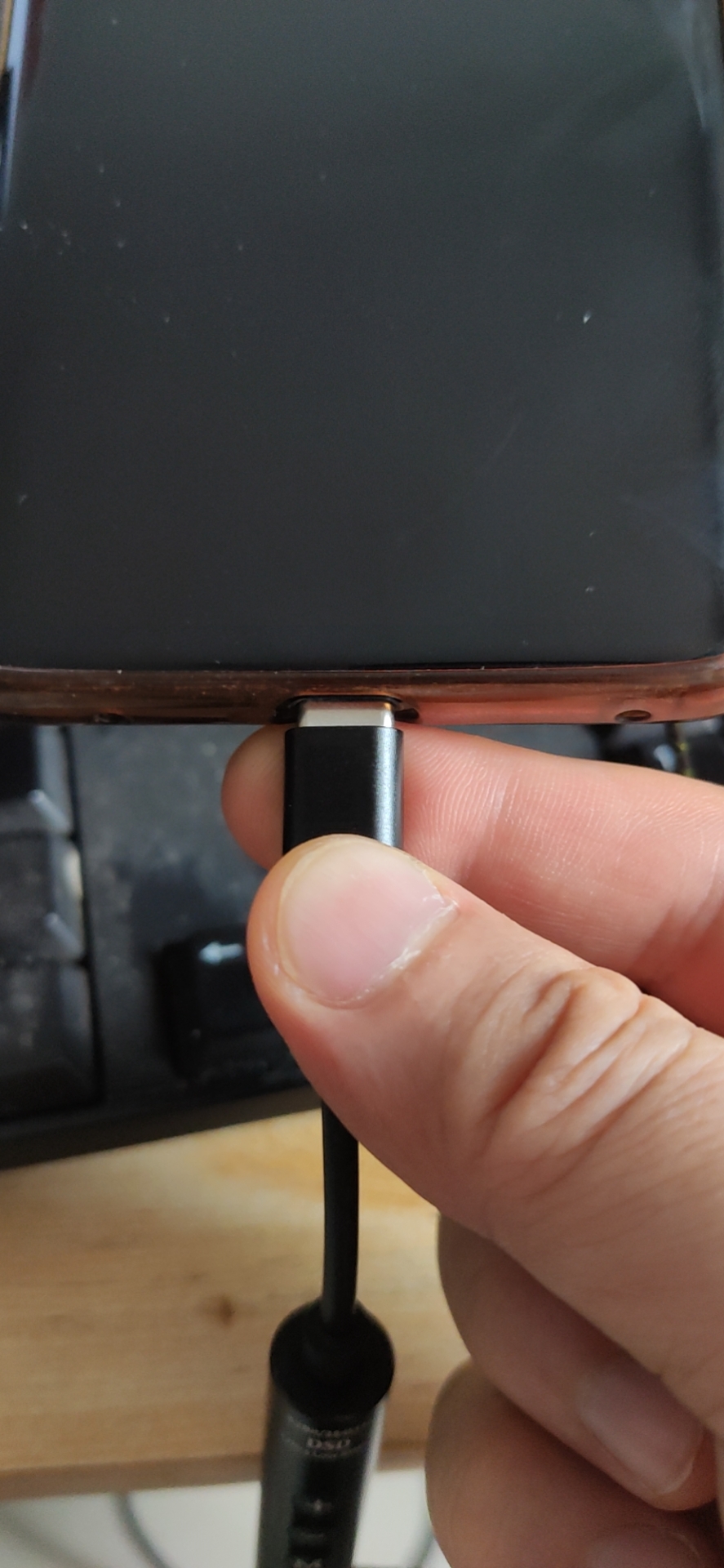

经过反复测试过后已经可以确认
mate20pro手机的type-C接口使用MU3确实有接触问题
目前按照我插线的手法已经可以完全正常使用MU3
插入时候把线头轻轻插进接口一半
电源灯方向面向我用拇指轻压接口尾部食指在根部轻轻上顶
在推入卡槽就可以顺利点亮指示灯
