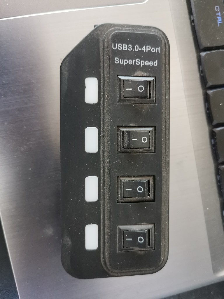

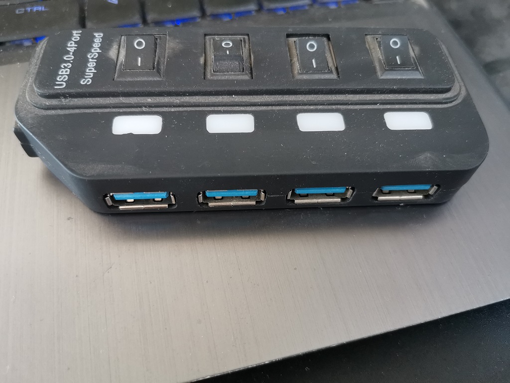

3、下面这个很便宜的 USB HUB,我们公司采购了一大批,研发人员和测试人员几乎人手一个,插 MU3,都没问题。
总结一下:
使用独立 USB HUB 的时候,尽量使用 USB3.0 以上的 HUB,插在主板的原生 USB3.0 口上,以避免多级 USB HUB 带来延时太长,满足不了 SuperDSP300 通讯时序。
