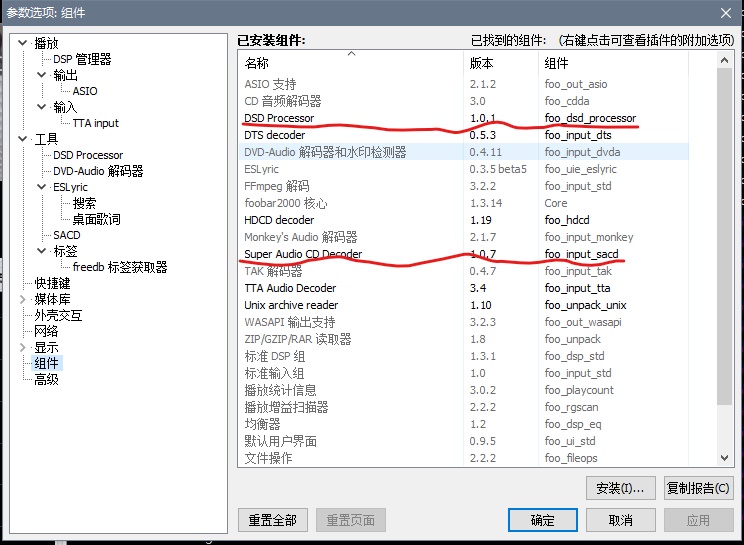

设备:07MP,驱动:4.3.12.0,固件:2016-12-15播放器:FOOBAR2000 V1.3.14汉化版,系统:WIN10 64位 1703.
一、到这里下载:https://sourceforge.net/projects/sacddecoder/files/
1.foo_input_sacd 1.0.7安装组件;2.DSD transcoder 1.0.3安装到电脑。注意一点:不要安装DFF解码器,否则会影响稳定性!也要将原来的组件foo_input_dsdiff、ASIOProxy卸载。

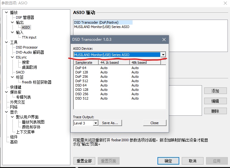

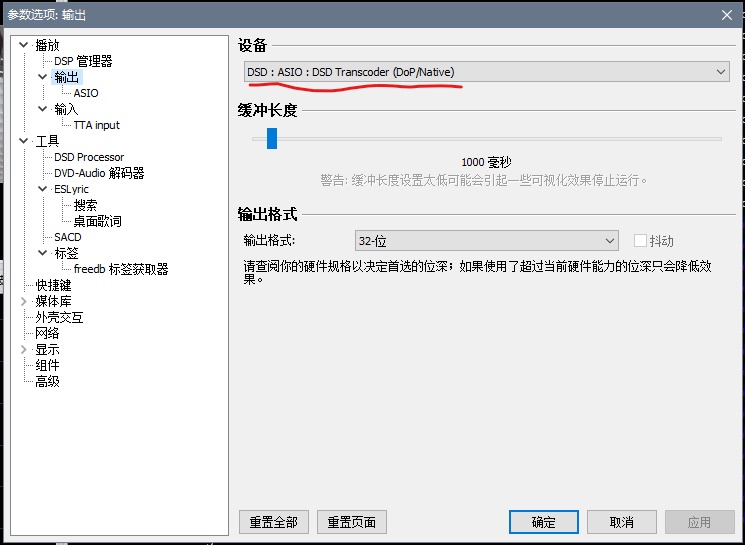

二、输出设置:
三、DSD Transcoder设置:

按这个方法试了一下,我是MD30+,结果是确实可以PCM转为DSD,但是有杂音,无法正常使用,又换回了0.9.6

这个方法在发布最新版foo_input_sacd 1.0.7就试了,是可以硬解,但是满满的都是杂音爆音。所以同学们不要试了。

楼主能转dsd256正常听吗?我06p 09转dsd128一切正常,但是转dsd256每次播放几秒后就必然开始有明显的噪音。用hqplayer就不会这样

不支持DSD256,最大DSD128。
