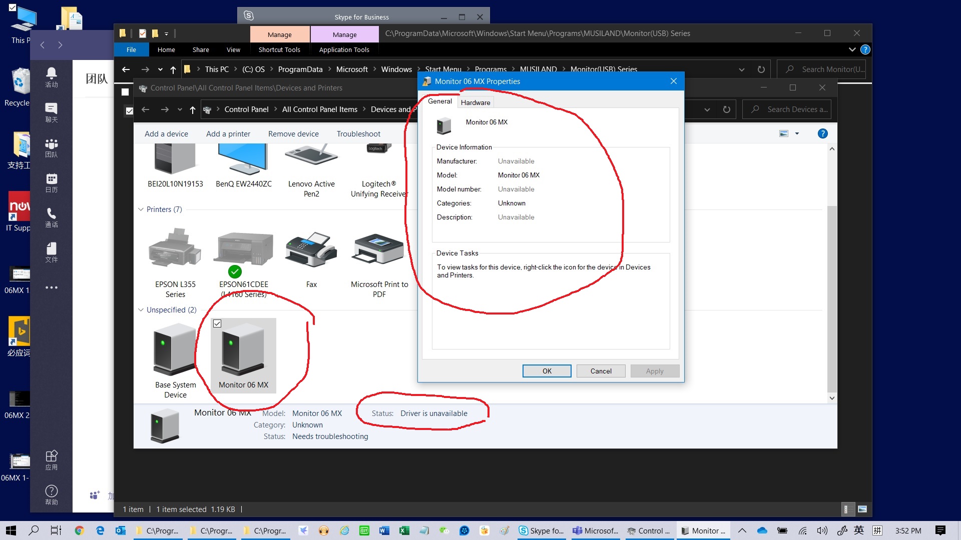

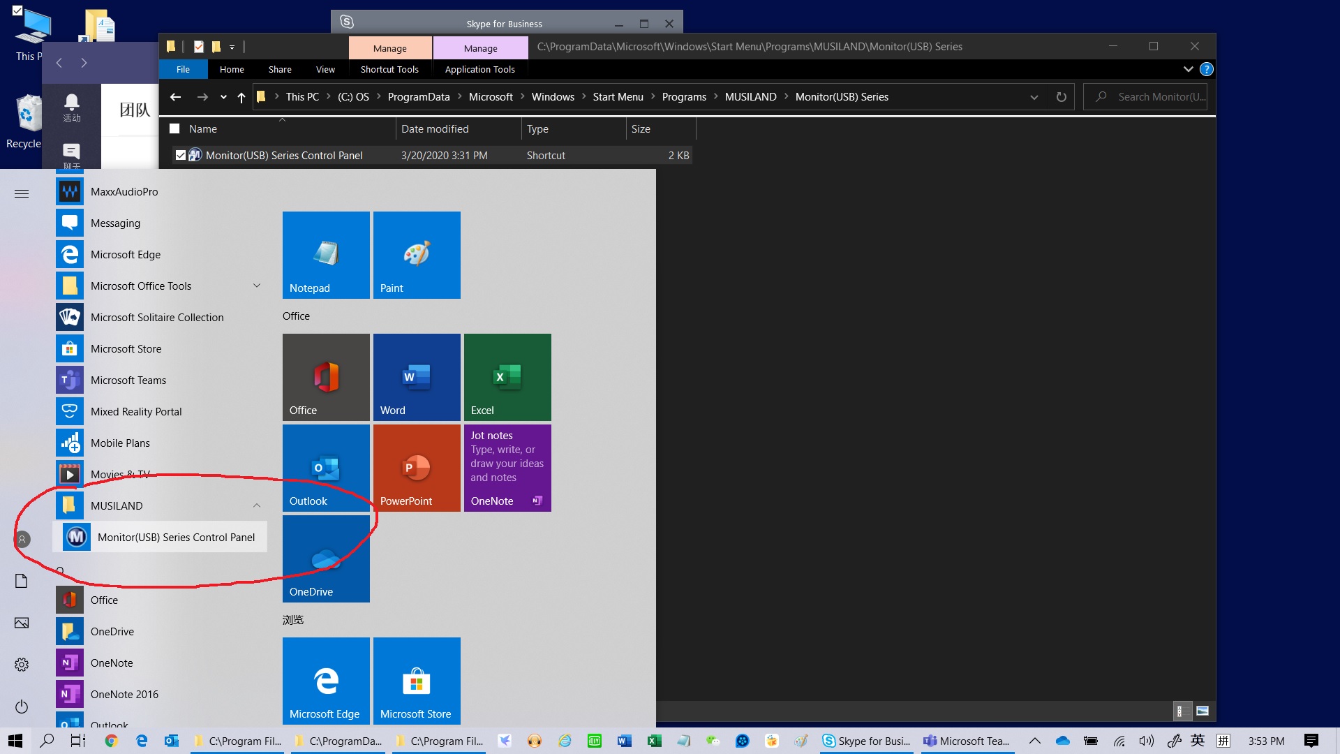

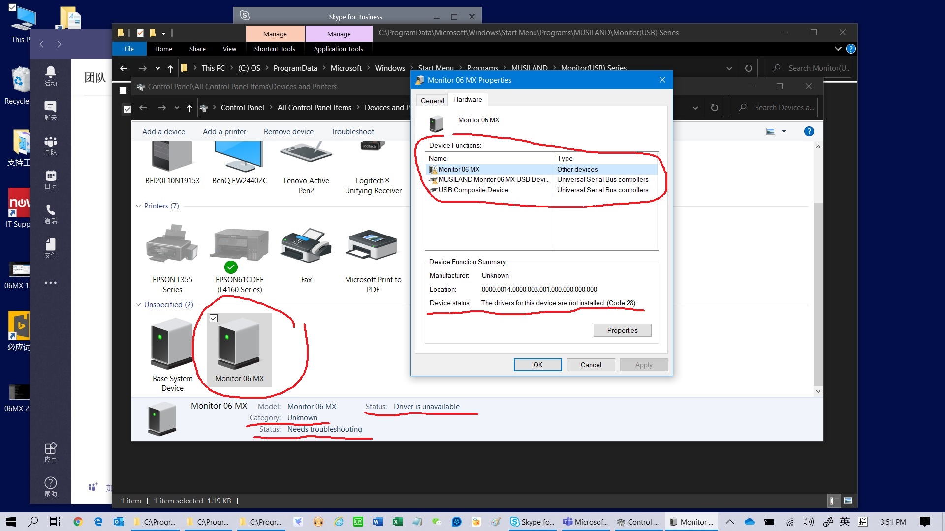

各位老师,
06MX要安装到新笔记本上,64位Win 10, 用乐之邦 “MlMonUsb_n_4.3.12.0_build20161202”安装后无法认作声卡,在程序里虽有控制面板一项,但运行后没反应。请问是否驱动的问题? 看MX06下的设备里有三项,Driver的日期也是2016.12, 实在搞不定,请指教! 先谢了!
附件里有截图

Re: 06MX 在Win10-64 安装不能认出声卡
发表于 : 20 3月 2020, 17:01
win10不用安装驱动,直接用系统集成驱动即可。
发表于 : 20 3月 2020, 22:21
06MXBeijing
试过不安装驱动,系统认不出是声卡,播放选项里没有。
发表于 : 21 3月 2020, 09:59
那就是硬件有问题了,等上班后微信登记返厂维修吧。现在还没上班。
发表于 : 24 3月 2020, 20:54
06MXBeijing
终于可以了。
在Bios修改设置不可行,因为影响硬盘加密设置,只好放弃。
因为在旧笔记本win7系统里用的好好的,没有办法了,才想起试试暴力拷贝安装。
最后竟然用笨办法通过了:
1,把Win7系统里安装好的program files 下MUSLAND 目录文件全部拷贝到Win10 的硬盘里,
2,插入06MX后,被认作其他设备,
3,在设备管理里(需要管理员权限)更新驱动,选取刚才拷入的目录,确保所有子目录的选项选中,首先认出06MX 的bus的BUS驱动,
4,然后继续选择更新驱动,这时先择手动指定设备类型,选择是音响类,
5,接着屏幕下部出现手动选择数字签名,找到拷贝的那个目录里有个.inf 文件,然后就一下子所有的驱动都装上了。
附件是我原来的那个文件夹里的,64位Win7安装后在program files 下MUland 目录里的东西。
不知道数字签名是否可以通用。
希望这个办法能帮到大家!
郁闷了一周了,终于可以继续用我的06MX了,开心!
