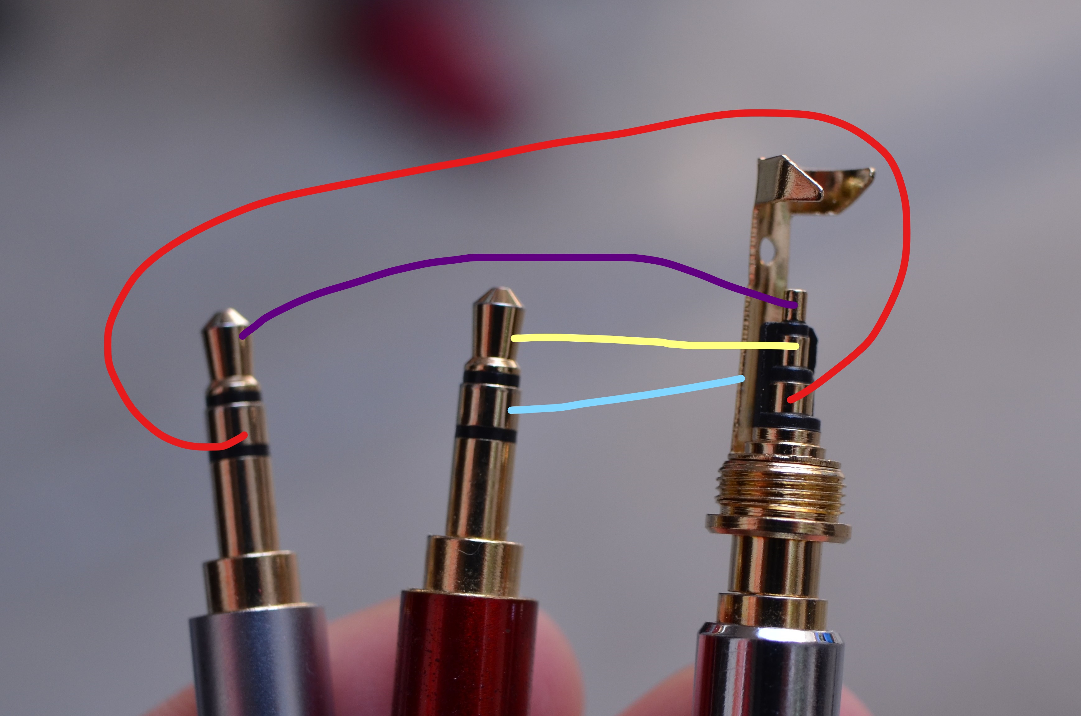

我买了一个3.5mm四节平衡头,准备自己焊接一个平衡线。现在用万用表测量出来了结果如图。求问从机子接出来的银色和红色哪个是左哪个是右?然后每个接头的正负分别是哪个?

里面有图,能看懂就自己做。
看不懂就别自己做,容易损坏设备。

多谢。我这种双3.5输出的没有使用地线,也没有短接任何两根线,只需要把左右耳机的正负输出接对就没有问题了吧

我看帖子里图一用的是四级的3.5插头,实际上三级就可以了吧,因为只有三根线。而且这个双3.5转平衡也是比较常见的作法,我只要按照定义把线接对就没问题了吧
