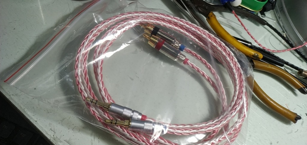

09p平衡线的问题,求指教
帖子 liyuanchang » 27 2月 2020, 22:07
这种线能不能直接到音响
Re: 09p平衡线的问题,求指教
帖子 客服六号 » 27 2月 2020, 22:49
不能,真的平衡不能转单端。
单端你就用单端即可。

那等于还是只能用平衡转接头?转1分二莲花头?
帖子 liyuanchang » 28 2月 2020, 10:36

Re: 09p平衡线的问题,求指教
帖子 liyuanchang » 28 2月 2020, 12:59
你好,我这样接怎么是单端呢,2个3.5转2个莲花头,是叫单端吗?我都搞懵了?这样叫真平衡吧,如果用2个3.5的公头转3.5母口等于出来是立体声了,我这样理解对吗???
Re: 09p平衡线的问题,求指教
帖子 客服六号 » 28 2月 2020, 17:37
你的音箱是什么?
需要音箱支持平衡输入,才能用平衡。
所有莲花接口都是单端,莲花没有平衡的。
Re: 09p平衡线的问题,求指教
帖子 leadam » 28 2月 2020, 18:04
六哥的意思是,要看音箱接口。 线平衡没用啊,要音箱的接口是平衡口,那才是平衡。
音箱什么接口是平衡口,什么接口是单端口,是有业界标准的,是按标准来的,不会乱来。

Re: 09p平衡线的问题,求指教
帖子 liyuanchang » 28 2月 2020, 19:52
明白了,感谢,感谢
