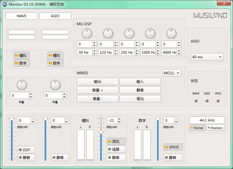

Monitor 02US 突然显示授权无效,无法使用,怎么办?
发表于 : 13 1月 2020, 14:11
fyx6454

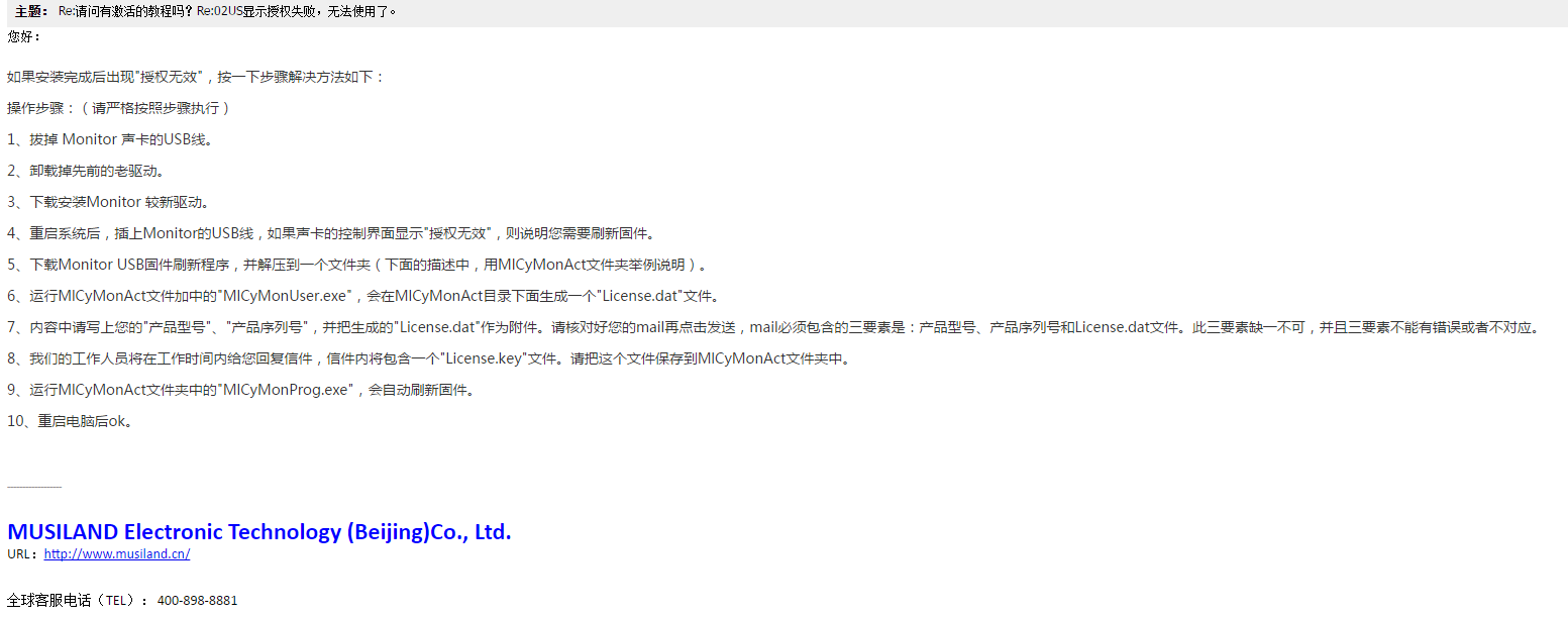

按照邮件客服的方法进行处理,也无效,有遇到相同问题的吗?
Re: Monitor 02US 突然显示授权无效,无法使用,怎么办?
发表于 : 13 1月 2020, 14:28
解决方法就是你截图的那样,如果那样也解决不了,就说明产品坏了。
不建议进行维修,因为买个MU2S也就200元,无论接音箱还是耳机,音质都比 02 US 要好。
如果就是要修,请加微信登记咨询,这种停产多年的老产品,不一定能修,能修的话,维修是收费的,可能也得200元。一切以微信售后答复为准。

fyx6454
这个驱动怎么来切换耳机和线路?现在耳机能用,线路不能用;

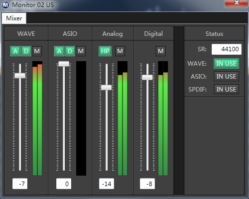

发表于 : 02 2月 2020, 10:57
Analog下面有个HP按钮。
