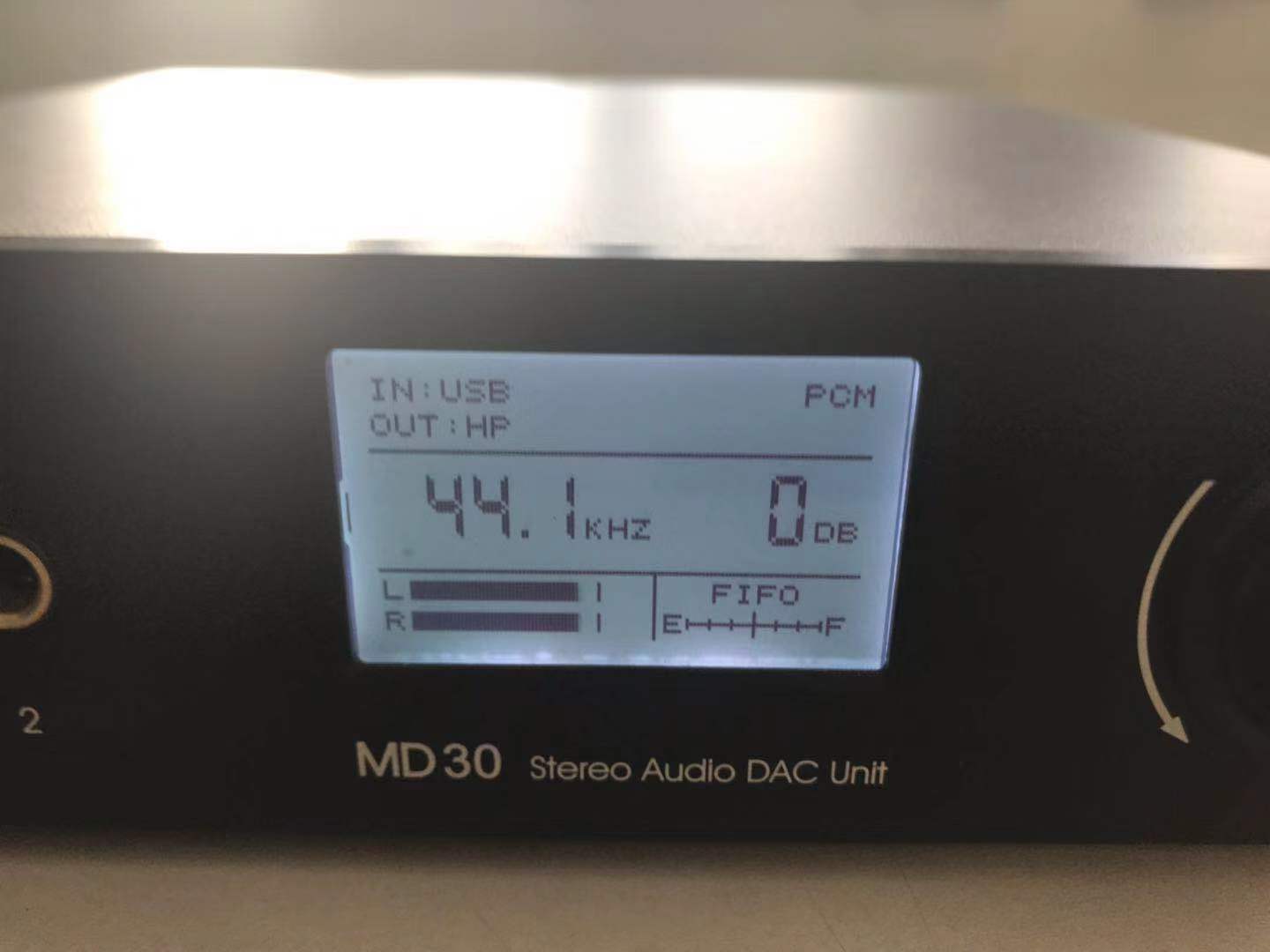

乐之邦MD30 歌曲频率不会同步到显示屏上 无损歌曲频率是96000Hz 可是播放的时候显示屏显示44.1Khz 怎么回事?

这个显示就是同步的。
显示44.1,就说明播放频率就是44.1。
如果歌曲不是44.1,那就是播放器或者系统产生了SRC。
windows下,得用asio或者wasapi通道播放,才能避免系统SRC。

WIN7 系统 是用千千静听播放器播放的 歌曲96000Hz 屏幕显示出来44.1
asio或者wasapi通道播放 是什么意思 是播放器软件吗 有下载链接吗
