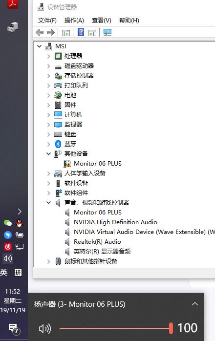

问题描述:
06 Plus,不装官方驱动,win10能自动识别设备并且可以播放(如图1)
安装1.2.0.62后,反而系统不能识别设备(如图2)
求助!

win10直接用系统集成驱动即可,不建议安装官方驱动。
带叹号的设备不用管,那个是ASIO设备,不用可以不管。用WASAPI,音质一样,更稳定。

没有驱动的话如何在重新插拔设备时记忆音量?
每次连接,设备都是初次连接的最大音量
用windows的音量控制,让06plus保持最大输出?这肯定会有信噪比问题吧?
Re: 06 PLUS 安装官方驱动不识别设备
发表于 : 21 11月 2019, 18:42
1、无论用哪个驱动,都能记忆音量,都是驱动记忆在电脑中的。如果记忆不了,就是电脑系统有问题了,这不是正常现象,修复电脑系统即可。
2、音量随便调,都是软件调节DAC芯片内部的音量,没有什么不同。
3、想装驱动,按照上面安装即可。
