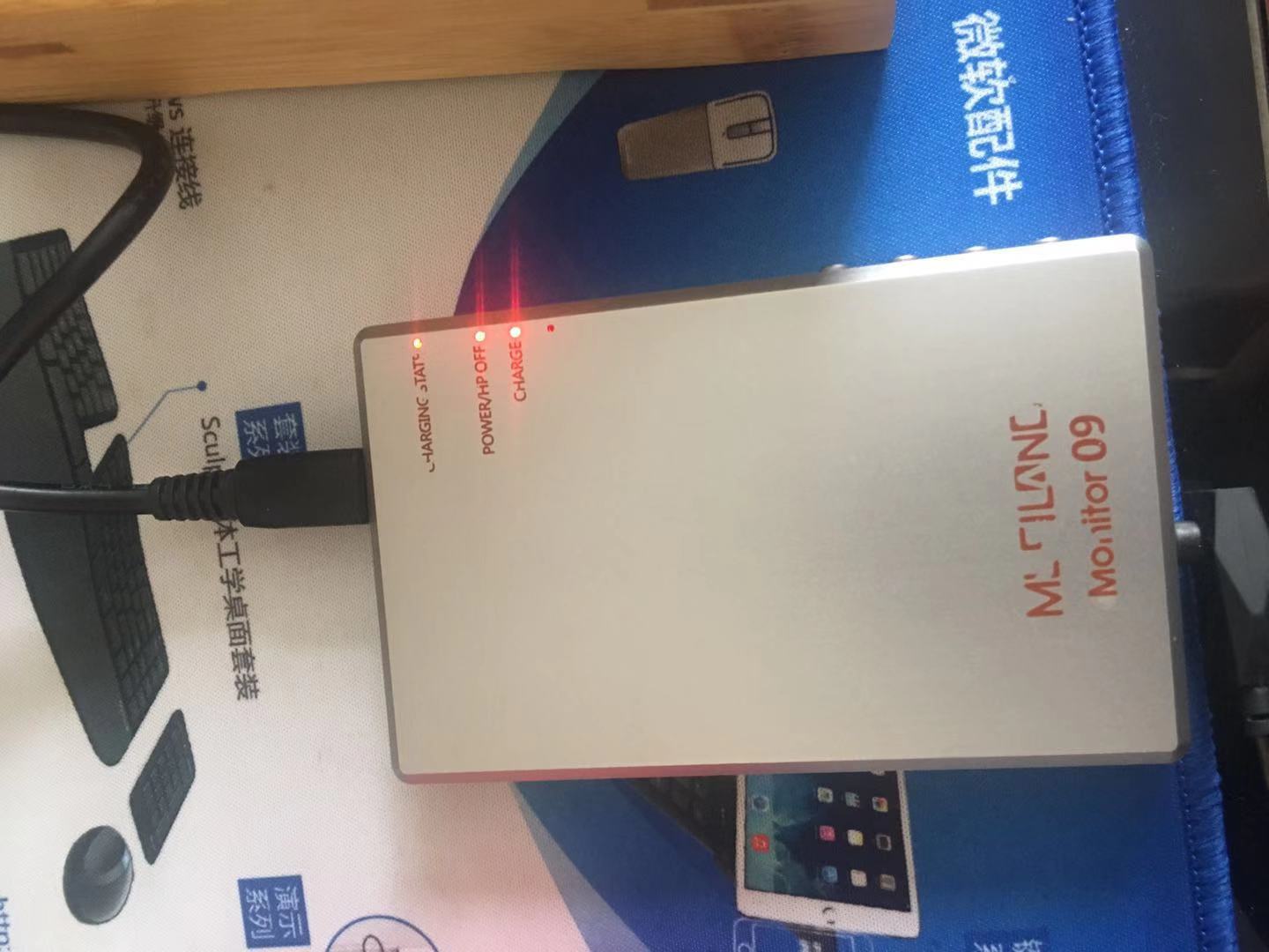

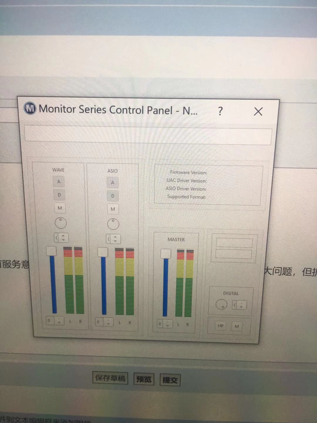

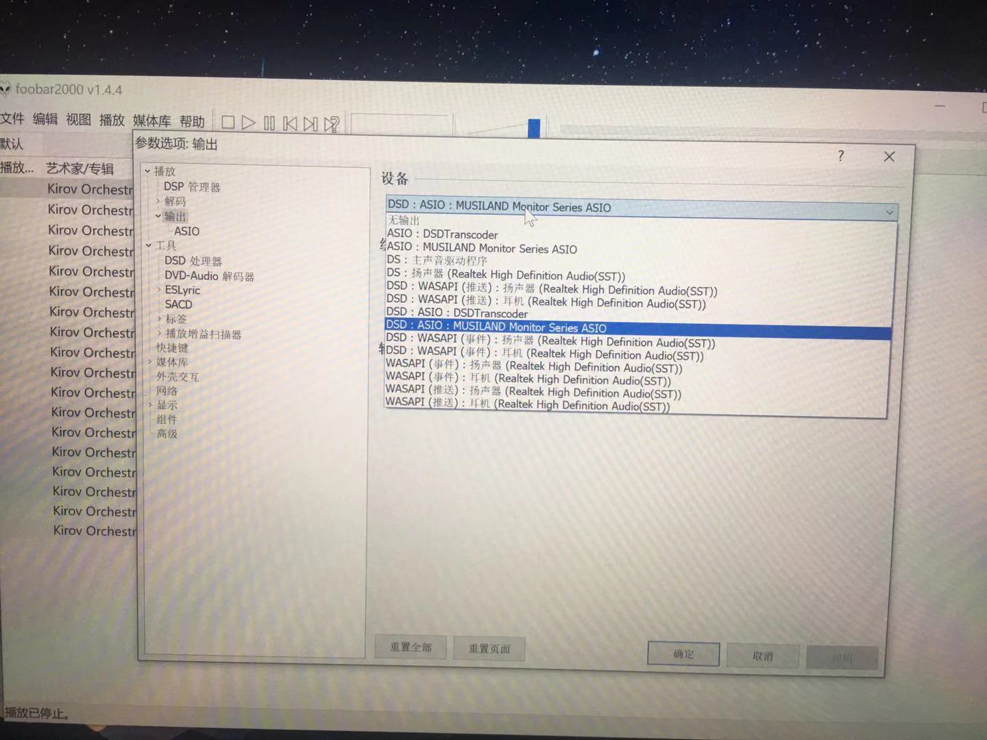

本来用的好好的,今天突然发现连不上电脑了,驱动界面不显示,foobar中也搜不到,但声卡上的灯都是亮的(见附件)。我尝试了以下方法:
1.重装foobar
2.重装声卡驱动
3.重启电脑
4.更换microusb数据线和usb接口
结果都不成功。
烦死了!!!!需要急救!!!!

但问题是这台能连上09的电脑,在卸载乐之邦驱动后,反而找不到声卡了,需要重新安装乐之邦声卡驱动才行
yangguangyu2007
注册时间: 20 6月 2019, 20:02
Re: 乐之邦09声卡连接不上电脑
帖子 yangguangyu2007 » 23 7月 2019, 18:42
倒腾明白了,在这里分享给大家:进入设备管理器,找到乐之邦设备(我这边显示两个相关设备),卸载设备驱动,再使用360软件助手卸载乐之邦驱动软件(我卸载驱动之后软件还在),重新插拔声卡,成功
