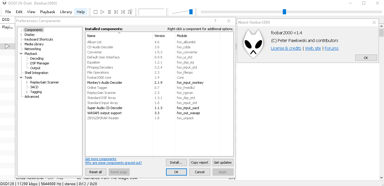

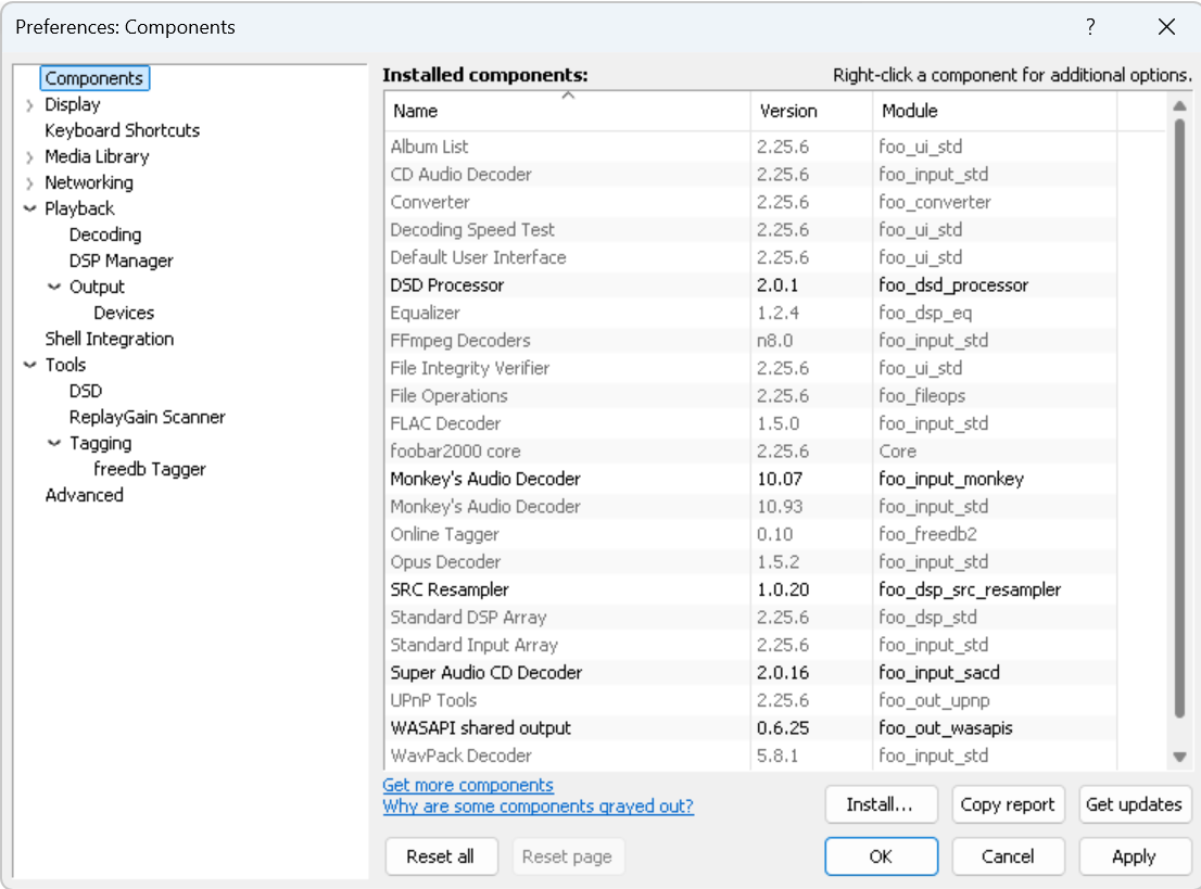

此教程中所使用foobar2000版本号:英文原版V1.4
此教程中所使用wasapi插件版本号:3.3
此教程中所使用sacd decoder插件版本号:1.1.3
foo_input_sacd-1.1.3.zip
(3.9 MiB) 下载 1569 次
其他插件版本号,请看图:

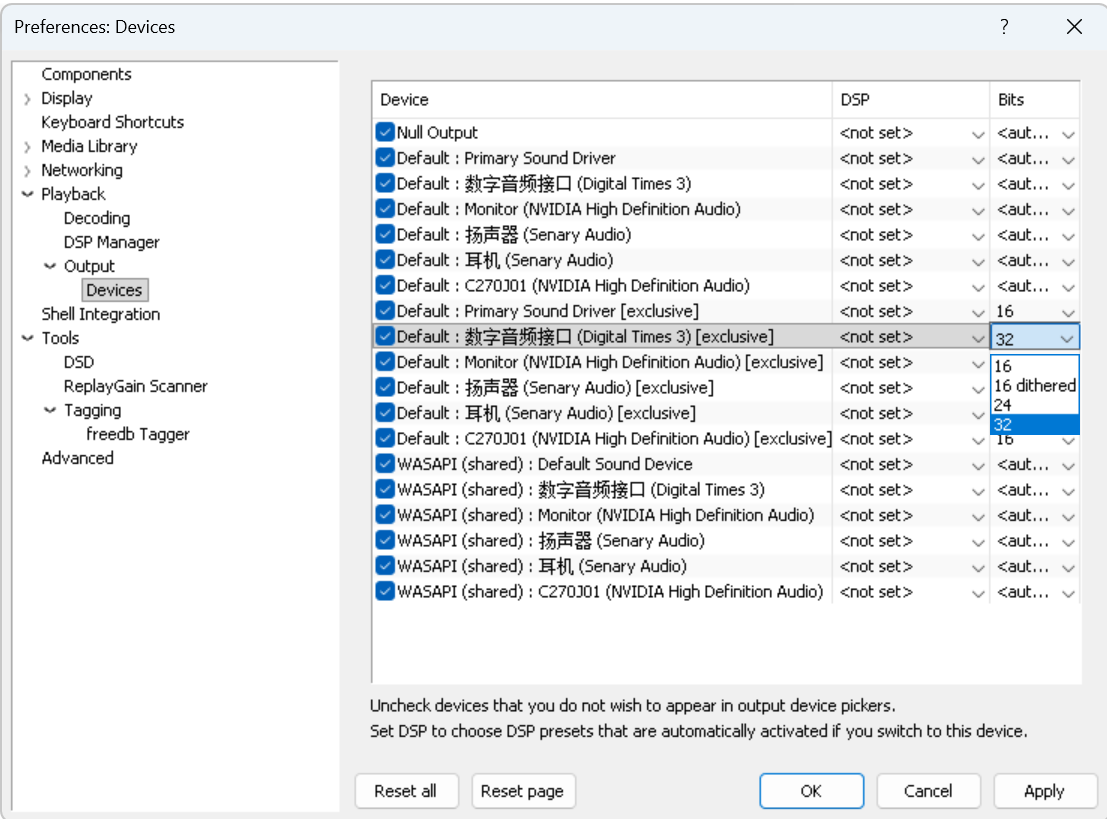

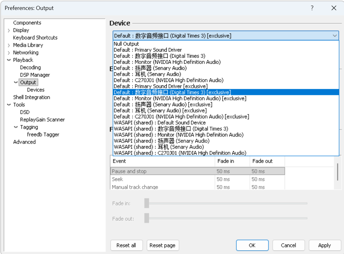

Playback的Output选项中,Device选择“DSD:WASAPI(push):耳机(MUSILAND MU2S HP-AMP)”。这个设备,随着你用的产品不同,会不同,选择对应的产品即可。
Output data format 选择 “32-bit”,有些老产品,不支持32bit的,可选择“24-bit”。这个位数选择不影响音质,只是格式对齐用的,USB 主控会自动对齐。
Buffer length默认1000ms,这个一般不用动,电脑USB延迟大的时候,会有爆音,才需要动,那时候,意味着你的电脑硬件或者操作系统已经有问题了。

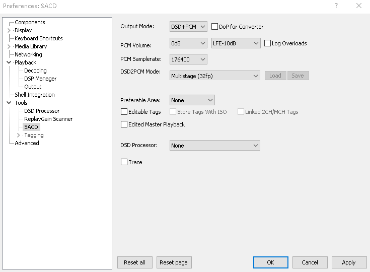

Tools的SACD选项中,Output Mode选择DSD+PCM,其他不用动,然后点击OK确认保存。
设置结束,可以播放DSD文件到解码器、耳放产品中了,这样对于DSD128以下的DSD规格文件播放,就是DSD源码输出,通过USB解码器、耳放硬件解码放大。对于DSD256及以上的DSD文件会自动转换成PCM输出。
