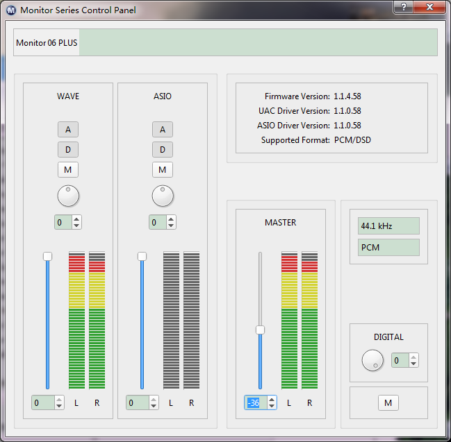

···使用设备为06plus老版,win7平台,正确安装驱动且可以播放DSD
在用平衡口连接改了平衡的K701时发现,系统设置音量为100(最大),foobar音量0dB(最大),驱动的控制面板中(如图),输入音量电平顶到红色以上时(如图),高频会产生较为严重的失真(高频刺耳,听感很差)
···不改变系统音量(最大),通过foobar软件内的音量调节,让控制面板中的音量电平基本保持在绿色和黄色的范围内,高频的毛刺感会极大的减少,而且听感也变得舒服多了。。不知道是这样高频就被削掉了还是不会因为输入音量大产生这么多失真了?foobar调整音量会损失音质么?
但是这种情况在播放DSD音频时不会发生,而且之前接小入耳时也没有发现(gr07),换回单端接K701,情况有些改善,但是还是可以明显听到由于音量的调节使高频声音的改变
请问这种现象是由于什么问题产生的?该如何避免,以及如何正确的调整音量?

master是调节dac芯片的音量,其他2个是FPGA内部的软件算法音量。foobar音量也是软件算法。
归根结底都是软件音量,都有损失。可能有好有坏,不知道哪个好,哪个坏,因为我觉得这个算法很简单,可能没啥区别。
如果想无损音量,可以买09 PLUS。
