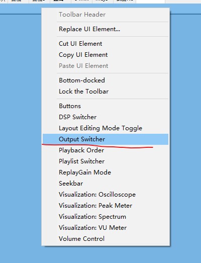

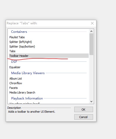

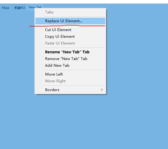

在编辑模式下,按以下设置即可:(右键弹出窗口!)
批注 2019-01-14 013911.jpg (312.09 KiB) 查看 6050 次
批注 2019-01-14 014304.jpg (252.56 KiB) 查看 6050 次

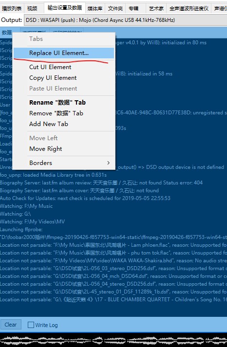

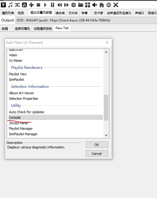

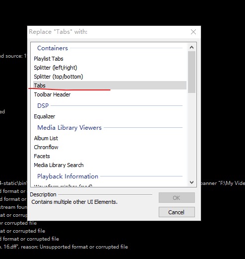

哦!在按上面设置完输出后,将鼠标下移再右键,然后按下面设置标签页,标签的数量是可以增减的。
批注 2019-01-14 020210.jpg (297.41 KiB) 查看 6036 次
批注 2019-01-14 020311.jpg (249.55 KiB) 查看 6036 次
批注 2019-01-14 020453.jpg (233.3 KiB) 查看 6036 次

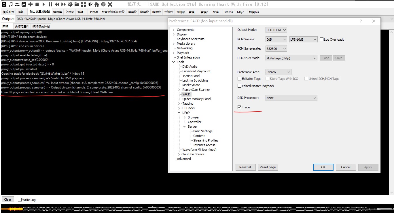

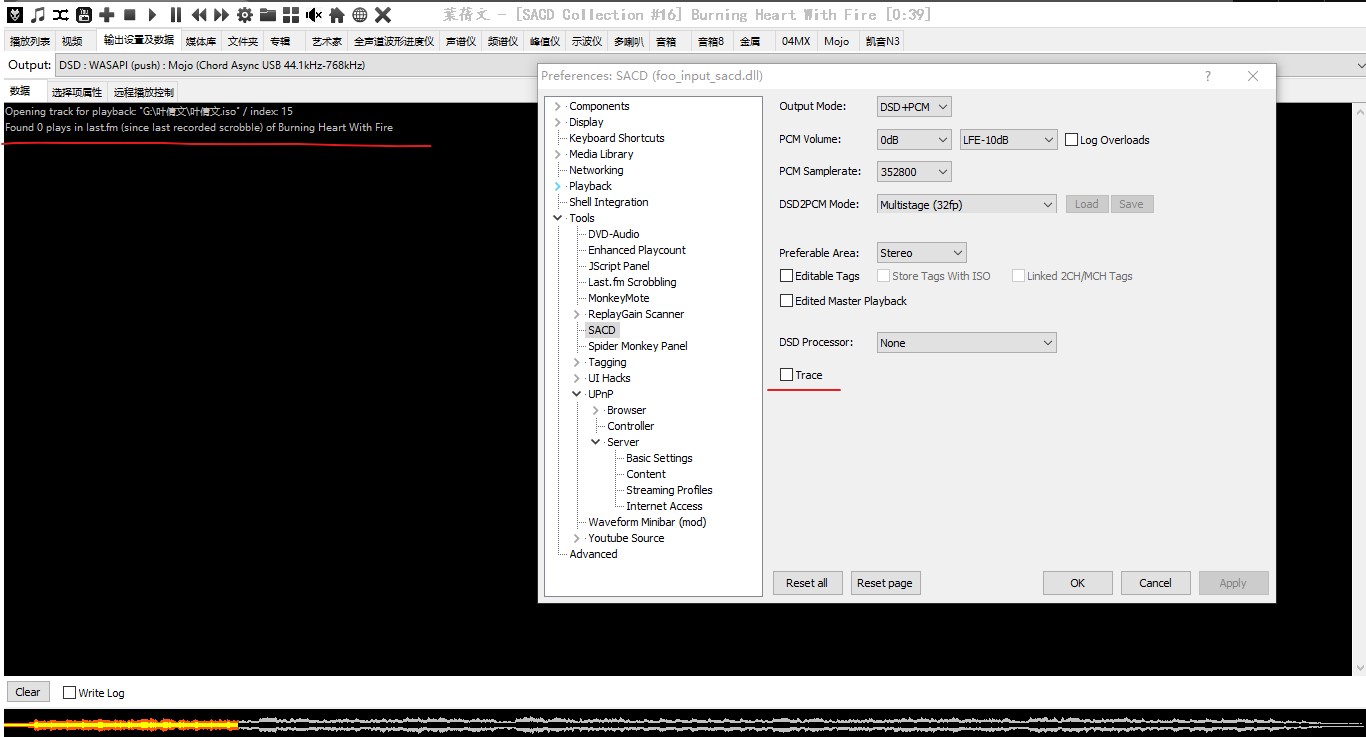

数据是否详细与SACD中的trace有否被勾选有关,见图。
批注 2019-01-14 014304.jpg (276.42 KiB) 查看 6006 次
批注 2019-01-14 013911.jpg (312.09 KiB) 查看 6006 次

更详细的信息与是否勾选SACD设置中trace有关,见图:
批注 2019-01-14 014304.jpg (276.42 KiB) 查看 6005 次
批注 2019-01-14 013911.jpg (312.09 KiB) 查看 6005 次
