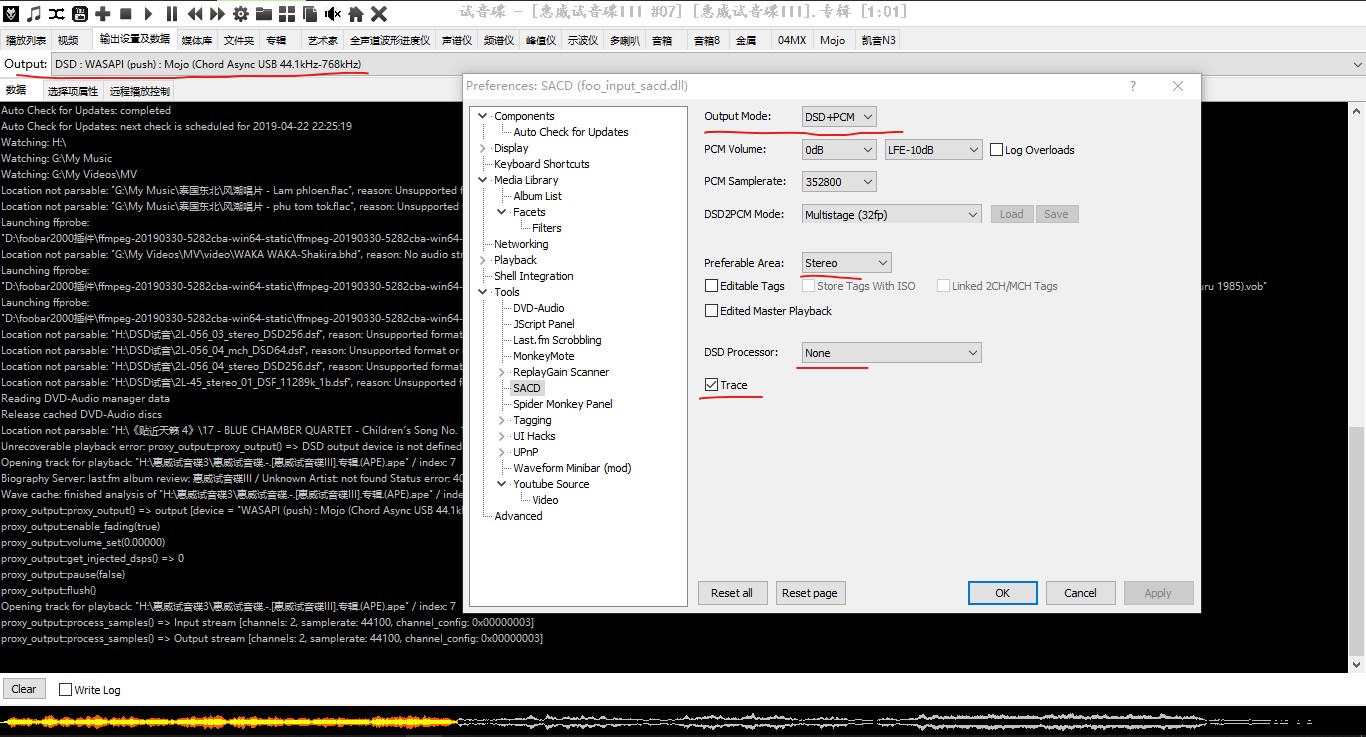

参考这里:viewtopic.php?t=2168
注意:1.最新版本Foobar20001.4.3;2.foo_input_sacd1.1.1a.

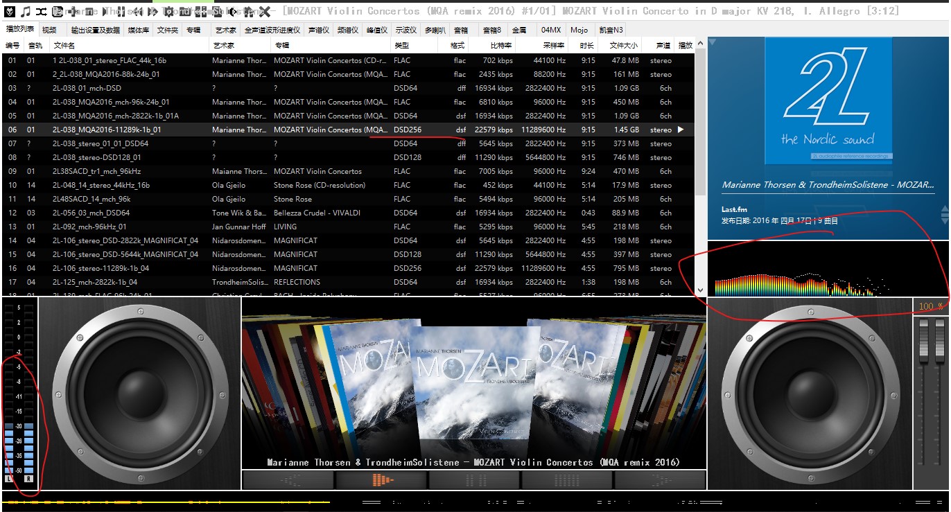

如果不需要PCM转DSD播放,就不要安装foo_dsd_processor,sacd设置中DSD与DSD+PCM的区别:播放DSD文件时前者没有可视化效果,后者有。
