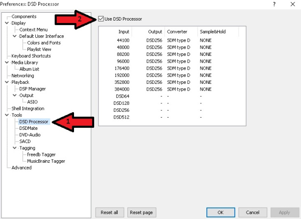

可能有些帮助参考
B型和D型音质最好,但是D型处理效率和速度比较高
处理器设置
DSD Processor.jpg (53.32 KiB) 查看 1014 次
SDM类型
