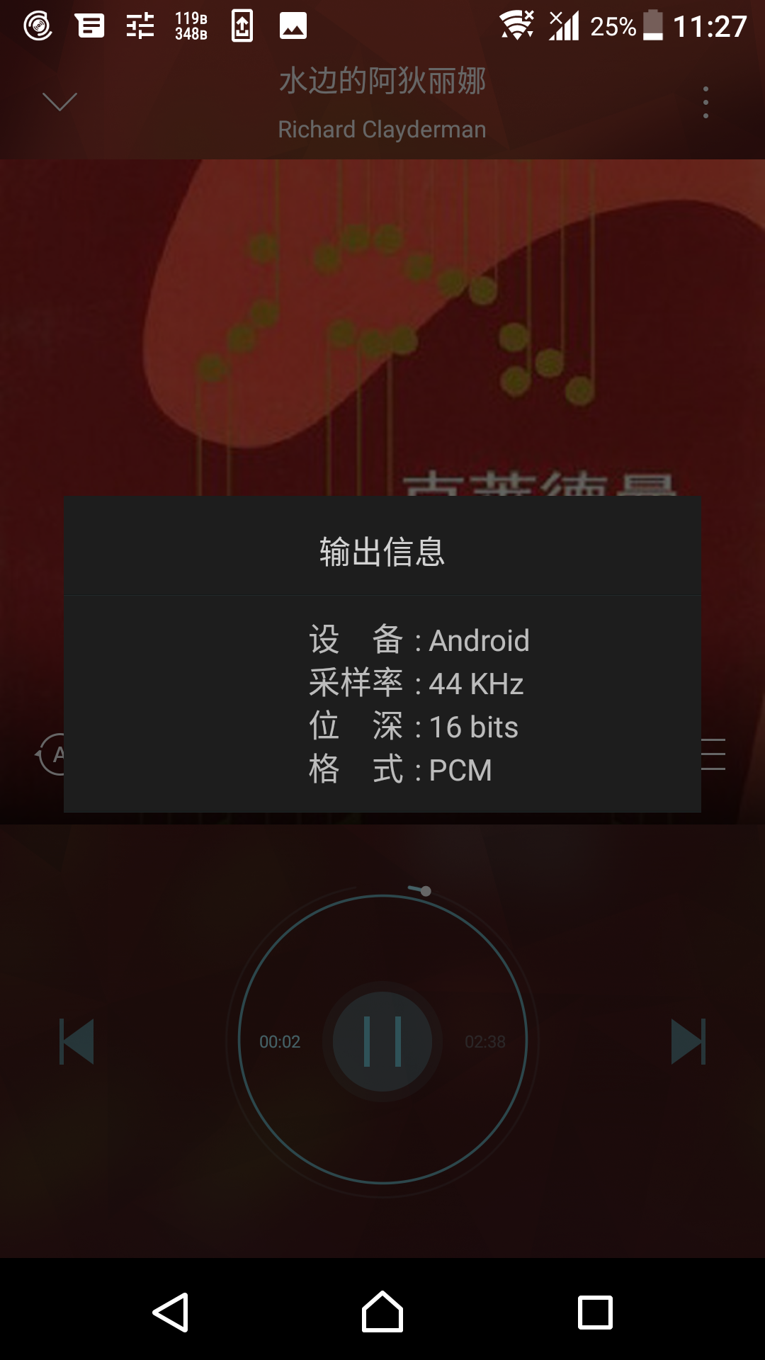

不是海贝的问题,hfplayer也是这样,mu2设置dsd模式,播放pcm有声,而且声音没问题。
说明书看过,,,,mu2不具备任何模拟输入接口,发出的声音都是mu2独立解码放大而来(还是黑体加粗),不然我也不会知道pcm切换dsd的方法
我想知道,不给独占,播放pcm,mu2dsd模式还会正常发声,真的怀疑你们有模拟接入接口,要不就是那一部分我没理解到
下面两图是海贝和hfplayer不给独占,mu2dsd模式,播放pcm的情况,甚至海贝还显示输出44.1KHz,走系统没有src?[/size]
还望6号客服解答一下,万分感激!!!

1、说明书说的很清楚,你PCM和DSD设置不对,声音可能不正常,或者有噪音,并没说不能播放,PCM和DSD切换的是DAC内部的滤波器,滤波器不对,声音音质可能不好,并不是说,就100%不能播。
2、手机独占和非独占就是windows的wasapi和ds的区别。
3、上面发的那个连接说的很清楚,加个模拟输入,还要个高品质的模拟开关,成本10元起,你觉得乐之邦的工程师都是傻逼么?做这种你们不喜欢,我们还要倒贴钱的功能?
如果还是理解不了,就别纠结这个,用就行了,别自寻烦恼。

答案就在这点,6号你先前居然骗我不知道,(〃>皿<)(PCM和DSD切换的是DAC内部的滤波器,滤波器不对,声音音质可能不好,并不是说,就100%不能播。)
独占和非独占在之前我是理解到的,不过海贝的输出信息在后面误导了我。
