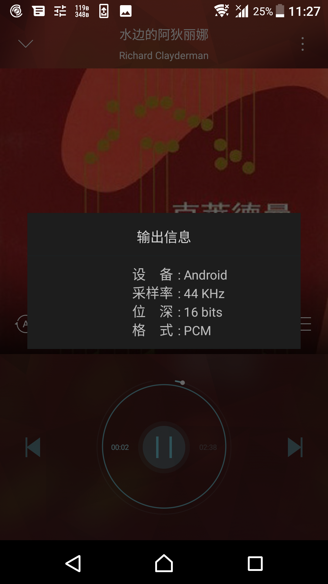

不是海贝的问题,hfplayer也是这样,mu2设置dsd模式,播放pcm有声,而且声音没问题。
说明书看过,,,,mu2不具备任何模拟输入接口,发出的声音都是mu2独立解码放大而来(还是黑体加粗),不然我也不会知道pcm切换dsd的方法
我想知道,不给独占,播放pcm,mu2dsd模式还会正常发声,真的怀疑你们有模拟接入接口,要不就是那一部分我没理解到

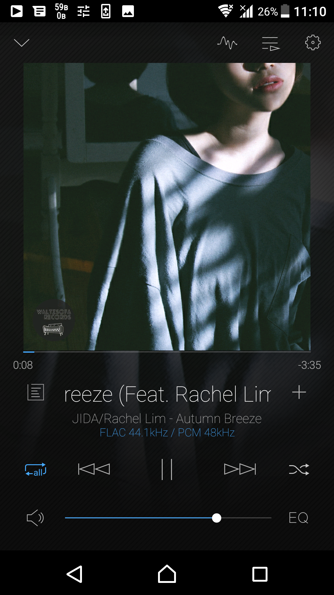

下面两图是海贝和hfplayer不给独占,mu2dsd模式,播放pcm的情况,甚至海贝还显示输出44.1KHz,走系统没有src?[/size]

1、说明书说的很清楚,你PCM和DSD设置不对,声音可能不正常,或者有噪音,并没说不能播放,PCM和DSD切换的是DAC内部的滤波器,滤波器不对,声音音质可能不好,并不是说,就100%不能播。
2、手机独占和非独占就是windows的wasapi和ds的区别。
