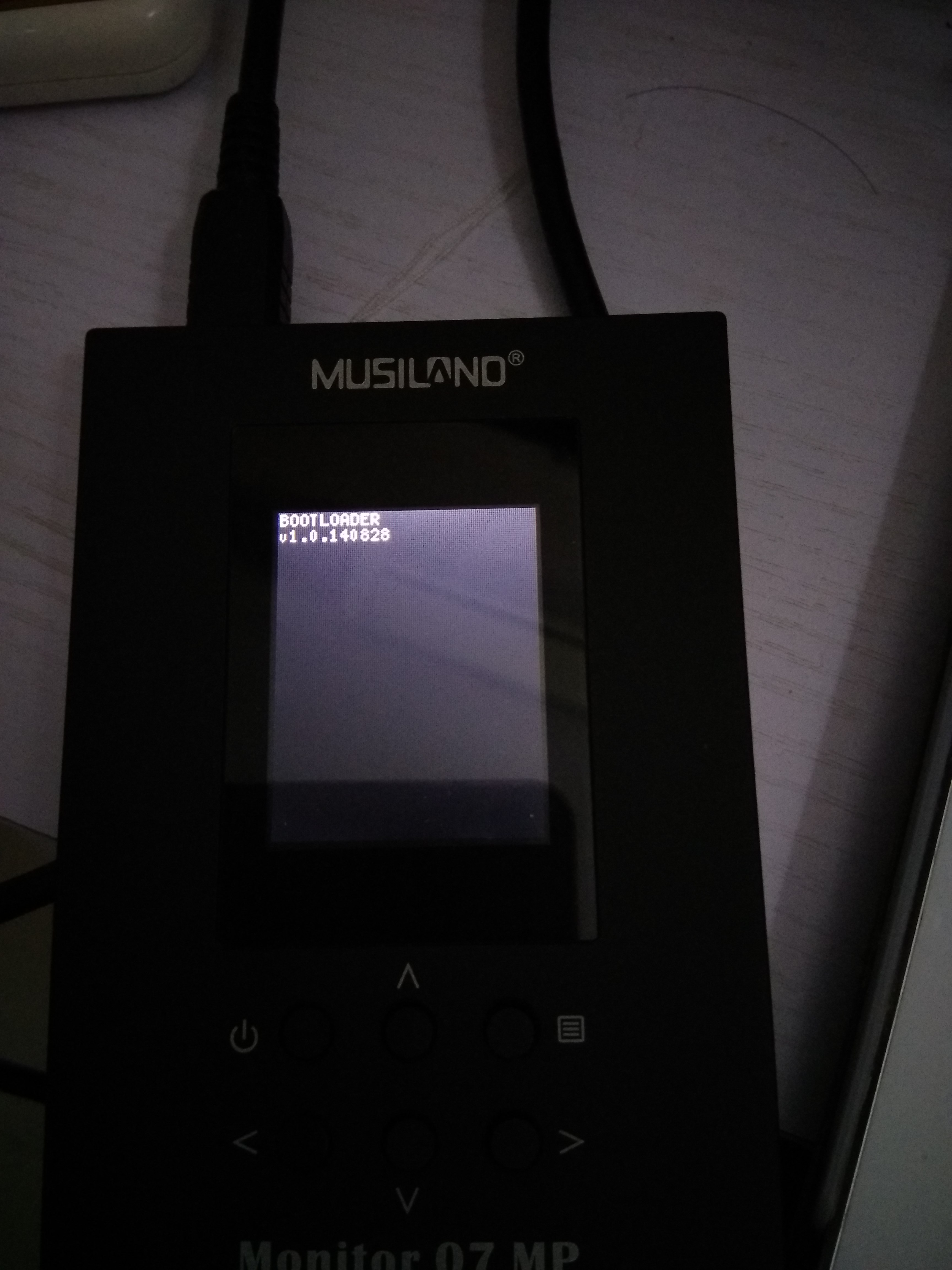

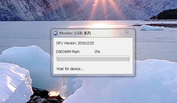

如图所示,07MP现在版本1.0.0.0,论坛下载最新版本固件20161215,根据论坛官方介绍刷机程序,按住向上键后插入电脑USB接口,刷机程序一直进度都是0,如何解决?

先运行刷机程序,再按着某键插入USB,注意顺序。

发表于 : 15 3月 2017, 09:58
yuih
驱动装了没....

驱动都安装了,换了几台电脑了,WIN7,XP全部试过。顺序也没有错

客服在吗?我不能刷机的问题一直到现在半年多都无法解决,发邮件到官方客服邮箱也没有人回复,全部步骤都按照你发的都试过,而且试的不是一次两次,电脑也换了十几台,XP系统到WIN7系统全部试过,都是无法刷机。

只要插上USB,能认到声卡,能用,那就10000%能刷,因为能走音频数据,就能走刷机数据,这个与硬件没有1毛钱的关系。
如果你自己刷不了,那就加官方微信“musiland乐之邦”登记返厂给你刷,也是按照教程刷,你要求刷什么版本都可以。
这个服务是收费的,具体加微信问。

哈哈哈!07MP、08MP都用过,刷固件从来就没有问题,看这里的使用技巧第6条:viewtopic.php?f=11&t=1554
