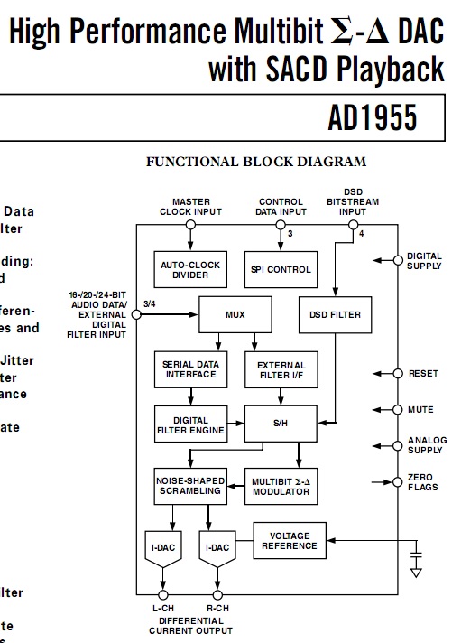

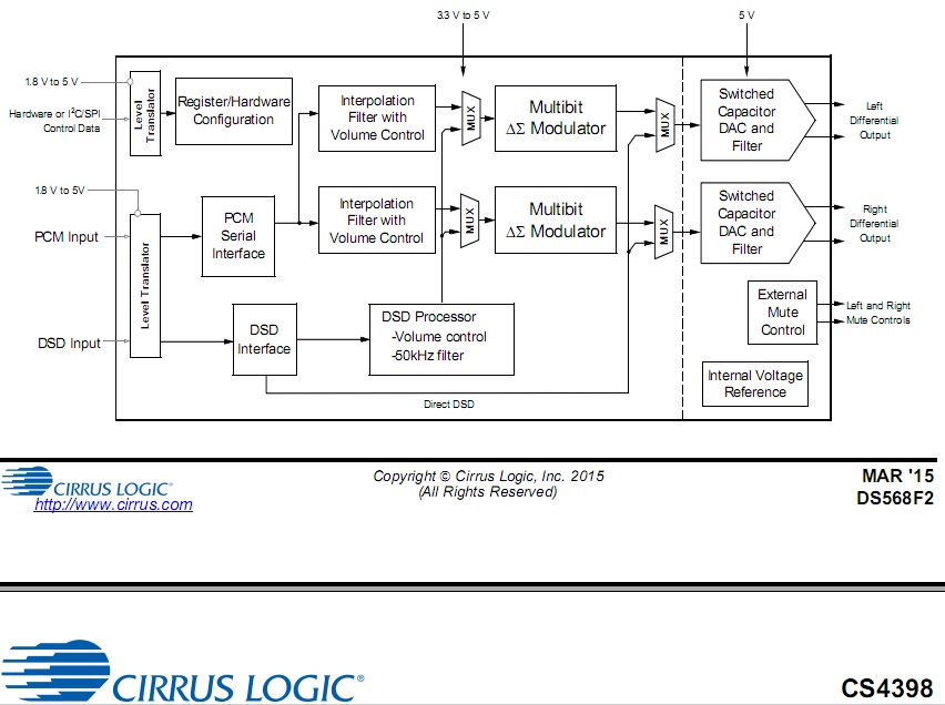

仔细看了AD1955的官方PDF文档,又对比了CS4398的官方PDF文档,对AD1955原生播放DSD有点不明白:
CS4398的说明里,确实有“direct DSD”通道,支持原生播放DSD。
可是看了半天,却没看出来AD1955有“direct DSD”通道,请问它是怎么支持原生播放DSD的?

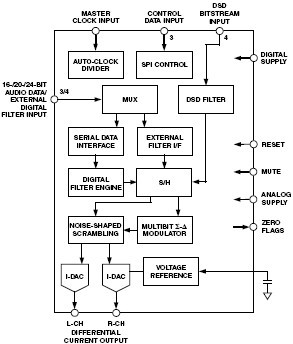

AD1955是一款完整的高性能、单芯片立体声数字音频回放系统,由多位Σ-Δ调制器、数字插值滤波器和连续时间差分电流输出DAC部分组成。这款音频DAC的独特之处在于其独立的SACD(超音频CD)位流和外部数字滤波器接口,为用户提供了极大的系统灵活性。该器件支持24位、192 kHz采样速率,适用于高端SACD播放器、DVD音频、家庭影院、汽车音频、数字调音台、数字音效处理器和采样音乐键盘。
技术特性
支持24位、最高192 kHz采样速率PCM音频数据
支持SACD位流和外部数字滤波器接口
多位Σ-Δ调制器具有“完美微分线性恢复”特性,可降低空闲音和本底噪声
数据定向加扰DAC,对抖动极不敏感
提供8.64 mA(峰峰值)差分输出电流以实现最佳性能,SACD模式下具有+3 dB裕量
5V电源立体声DAC音频系统
SNR/DNR:120 dB(未静音,48 kHz采样速率,A加权立体声)
SNR/DNR:123 dB(单声道)
THD+N:-110 dB
阻带衰减:110 dB;通带纹波:±0.0002 dB
灵活的串行数据端口可配置为右对齐、左对齐、 I2S兼容和DSP串行端口模式
28 引脚塑封SSOP封装
应用领域
高端DVD音频、SACD、CD、家庭影院系统
汽车音频系统、采样音乐键盘
数字调音台、数字音效处理器
功能框图
AD1955 功能框图
技术指标
DAC DNR (dB): 123dB
SNR (dB): 120dB
DAC THD+N : 110dB
Product Description: Multibit Sigma-Delta D/A w/ SACD Playback

Re: 请问AD1955原生播放DSD
发表于 : 12 3月 2017, 17:13
yzbwww 写了:
12 3月 2017, 12:10
AD1955支持原生DSD播放,那个框图是10年前ADI画的,不注意这方面。反而AD1955只支持DSD原生,不能在内部转成PCM。
是否真正支持DSD原生,要看是否在DAC外部调音量。这也是MD30+放两片CS3310调音量的缘故。
用了CS4398,如果没有外部音量,也不是DSD原生,只要在DAC内部调了音量,就是转成了PCM。
