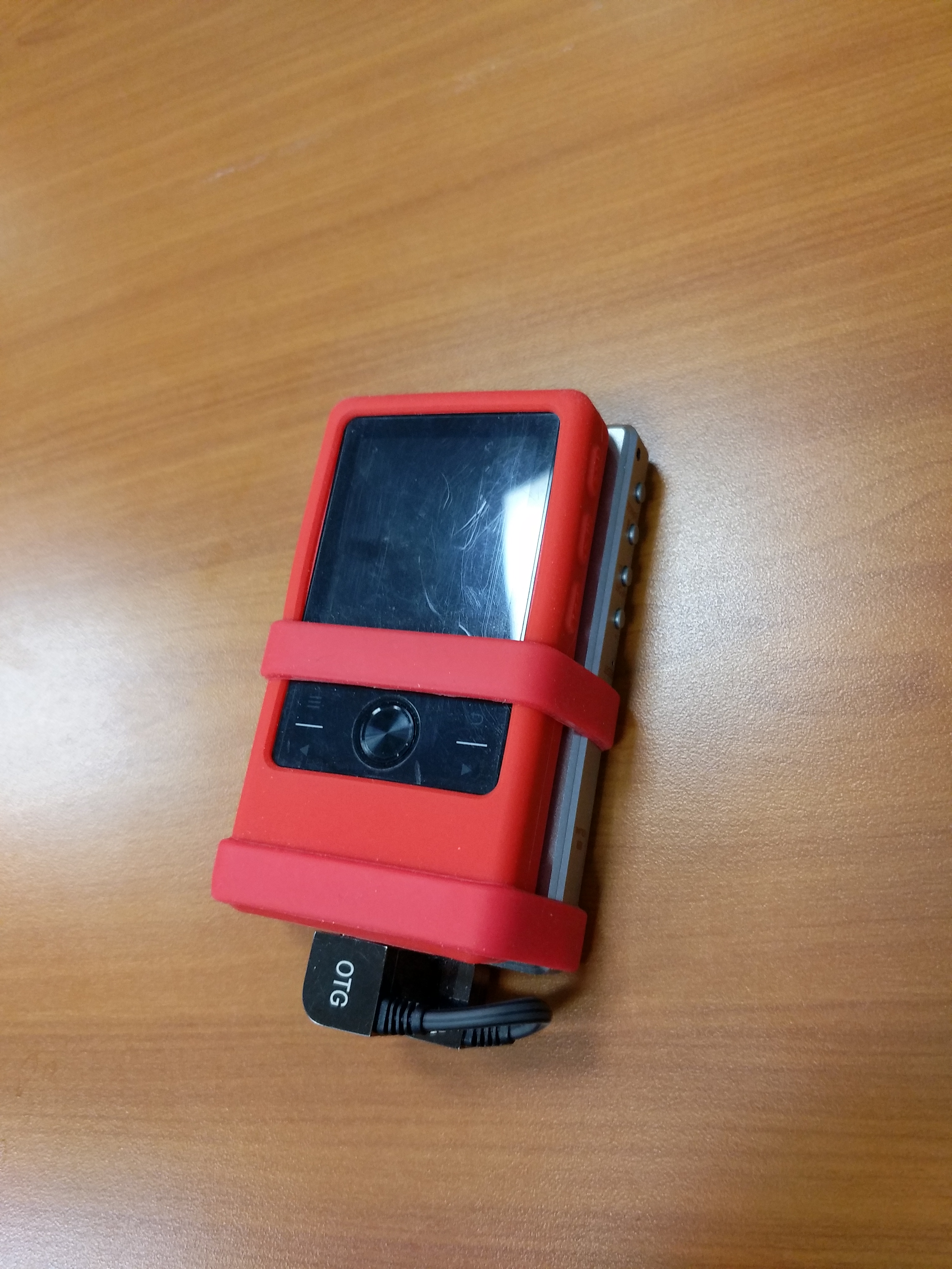

设备是09和凯音n3,线材山灵l2。
我之前买了飞傲的线,n3固件v3.1和2.2都试过,试了好多次都连不上它俩,有一次莫名其妙地成功了然后又不行了,问了凯音客服,客服说很可能是线的问题,我就换了根山灵的线,这根线我看到有人是能正常连的。
结果今天线到了一试还是不行,反反复复试了好多次,终于又有一次可以了,后来我研究了一下,发现我的这仨需要某个固定的步骤才能连上:09的power口插上电源让09开机,按两次charge键把充电模式开启再关掉,拔掉power口的充电线让09关机,将usb口插上连接线和关机状态的n3相连(连接n3的typec口只有一个方向能使这个步骤成功),正常打开n3,然后它俩就能正常连接了。
我试了很多次,这个错一步都不能正常连接,typec口反了不行,正常连接之后关掉n3再开也不行,拔掉线材关掉09和n3,再插上线开n3也不行。
我现在都快被这玩意逼疯了,简直比HiFi还玄学。这种情况到底是那个地方出了问题?
