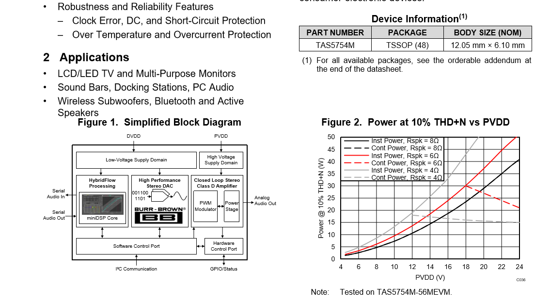

由 客服六号
la2ygoo2 写了: ↑11 3月 2017, 11:07
客服六号 写了: ↑11 3月 2017, 09:22
la2ygoo2 写了: ↑11 3月 2017, 07:23
为什么数字输出经过pcm9211接收,音质会比dac到模拟再adc到数字差?
漫步者的是这样,现在惠威m200mkiii+也这样
与你说的这个无关,原因是他们内置的DAC效果太差。
这些音箱,都是模拟会先经过adc芯片转成数字的。
里面没有dac芯片,直接d类功放
这是忽悠不懂的普通用户而已,拿漫步者很贵的A200里面所使用的数字输入D类放大器TAS5754来说,根本不是纯数字放大器,而是内部集成了DAC的模拟D类放大器而已。集成的DAC性能太差。请看PDF里面的芯片功能框图截图,里面清楚的画着“High Performance Stereo DA”:
- d.png (122.45 KiB) 查看 13574 次

由 la2ygoo2
客服六号 写了: ↑11 3月 2017, 15:16
里面没有dac芯片,直接d类功放
ok,我看他写着功放。
问题是经同轴或者光纤pcm9211接收数字信号,和模拟经pcm1802之类的adc转成数字信号。怎么都觉得是数字输入的质量会高一点。
然后后面的线路都是一样的,所以应该数字输入音质好啊
