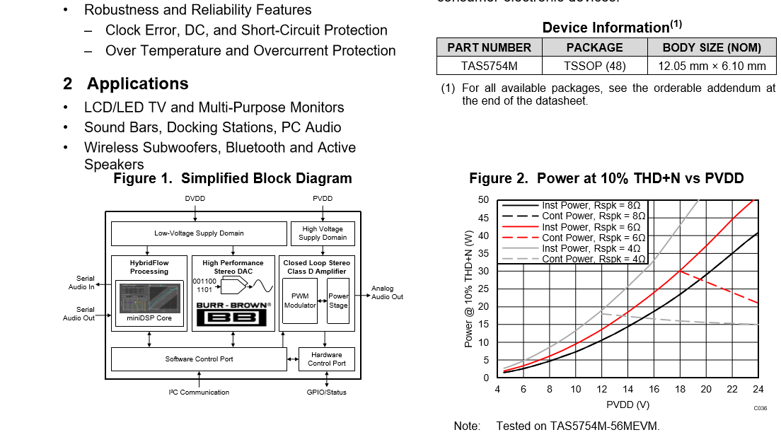

这是忽悠不懂的普通用户而已,拿漫步者很贵的A200里面所使用的数字输入D类放大器TAS5754来说,根本不是纯数字放大器,而是内部集成了DAC的模拟D类放大器而已。集成的DAC性能太差。请看PDF里面的芯片功能框图截图,里面清楚的画着“High Performance Stereo DA”:
ok,我看他写着功放。
问题是经同轴或者光纤pcm9211接收数字信号,和模拟经pcm1802之类的adc转成数字信号。怎么都觉得是数字输入的质量会高一点。
然后后面的线路都是一样的,所以应该数字输入音质好啊
