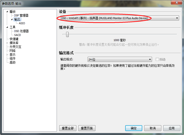

根据foo_input_sacd插件文档,0.9.6版以后“DoP for ASIO/WASAPI/DS, direct DSD for ASIO removed.”即不再支持Native模式播放。数码多在测评MD30P和03P时指出使用SuperDSP210的设备,用Foobar的DoP模式播放DSD,是放不出声音的。现在只能用0.9.6及以前版本,切换为Native模式播放。但奇怪的是,在iOS、Android和macOS下,又是可以以DoP模式来播放DSD的。
MD30P和03P等使用SuperDSP210的设备,真的不能用Foobar的DoP模式播放DSD吗?否!请按以下步骤试试看:
1.安装最新 foobar2000 v1.3.14 Final 汉化版(foo_input_sacd 插件为v1.03)
因为是实验,安装时只需在“标准安装”基础上勾选“SACD解码器”和“WASAPI输出”2个选项。

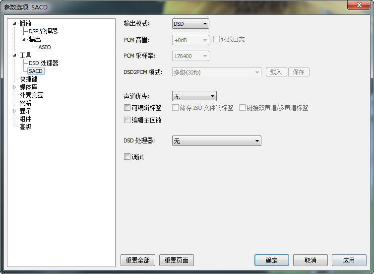

2.对“输出”和“SACD”做如下设置:

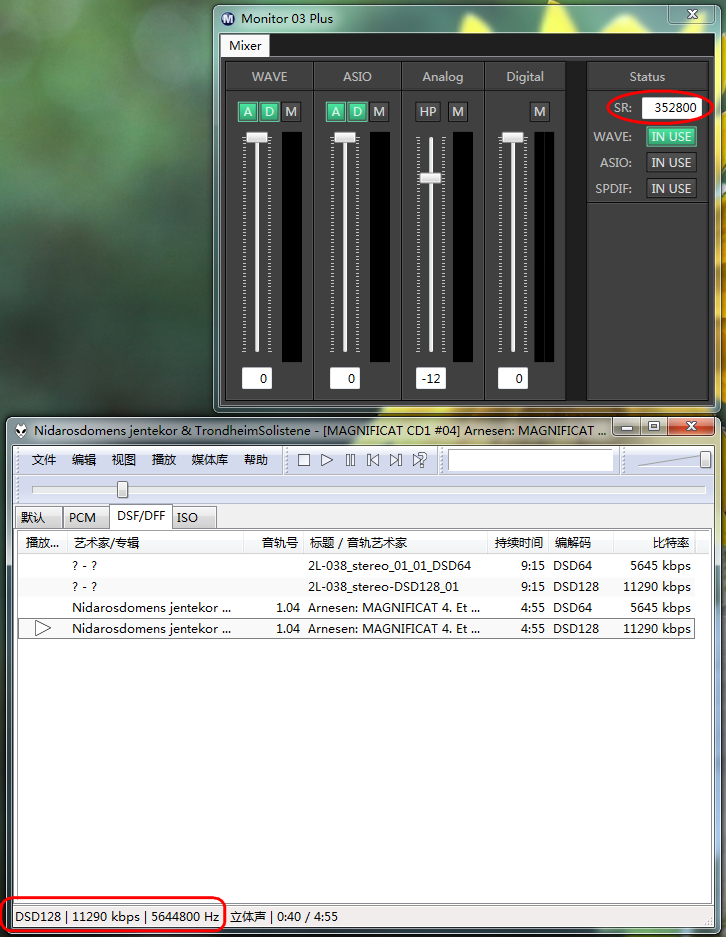

3.完成后播放DSD文件,结果:出声啦!并且可以看到播放DSD的特征:驱动面板无电平显示,播放器无频谱显示。
结论:
A.03 Plus用Foobar能够以DoP模式播放DSD,硬件支持没问题,前提是“输出”目前只能走WASAPI通道,ASIO通道不行!WASAPI启用时独占通道,系统其他全部闭音。
B.驱动面板右边 WAVE 点亮,说明工作在 WASAPI 通道。有趣的是SR的显示:176400对应DSD64;352800对应DSD128。符合常见的PCM与DSD的对应关系之说。后者的采样率和DXD原生录音的采样率完全相同哦!本人一直纳闷SACD插件的作者为什么放弃Native模式,0.9.6版插件文件只有665K,而1.05版文件达到 4.54M,不知其中有何奥妙?
C.问题:PCM/DSD切换、DSD曲目切换时爆音大。
D.前边提到foo_input_sacd插件从0.9.6版以后只支持DoP for ASIO/WASAPI/DS,即DoP适用于三种音频通道模式,新版插件让输出设备有了更多的选项。 在微软的WASAPI支持下,03 Plus用Foobar可以以DoP模式播放DSD,修正了仅在iOS、Android和macOS下可以以DoP模式播放DSD的说法。至于今后ASIO下能不能以DoP模式播放DSD,就要看乐之邦的ASIO驱动或固件能否为我们打开这扇门了。

這個樂之邦很早之前就說過了 wave 通道本來就支援 dop,手機下都播放軟體通通都是走 wave 通道當然 dop 沒問題。
我之前也提過在 foobar 裡不管你是 wasapi 還是 kernel stream 也都是走 wave 通道,所以當然可以 dop 播放 dsd。
我本人是覺得哪一種通道就播放而言應該沒有什麼區別,聲卡解碼器從 usb 收到的資料完全沒區別,聲音應該也不可能有區別。
