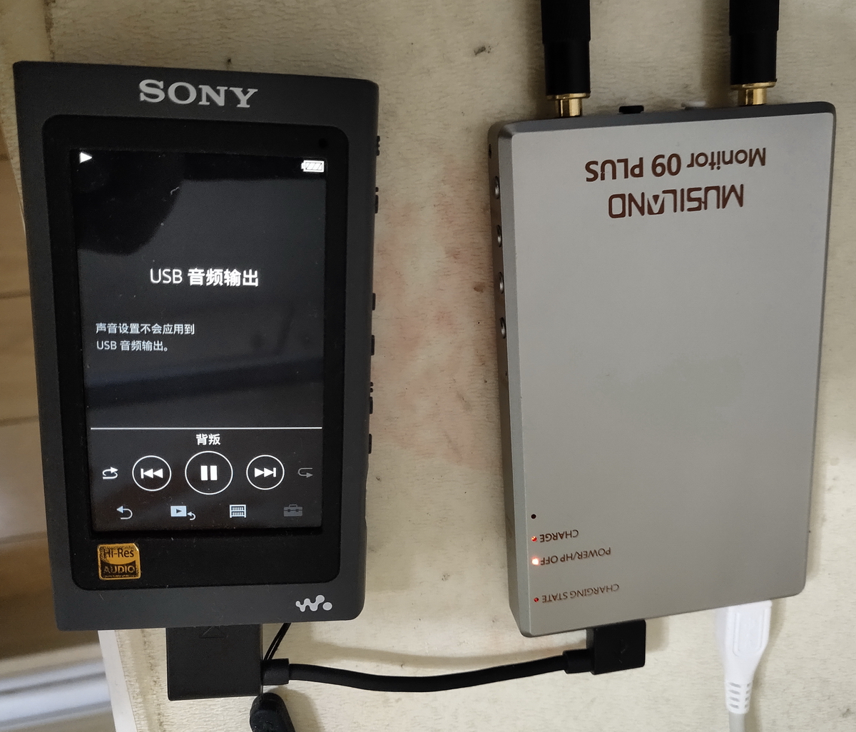

hotlookisme
有图有真相,09P可以联A45,就是繁琐点。
