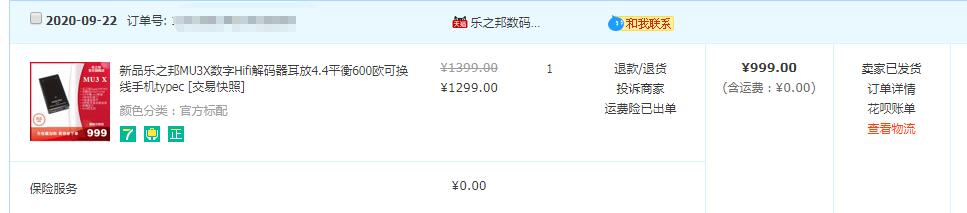

从06MX到08MP纵然有些缺点,08MP耳机接口返修过一次,但目前08MP还在每天使用当中,群晖nas+08MP+功放简直是绝配,24小时连接着,从来不担心无电,也很少死机情况,手机端控制播放;一直缺少一个移动设备,既然六哥这样评价这个mu3x
直接买一个,支持乐之邦这样自主研发的公司;已下单999
