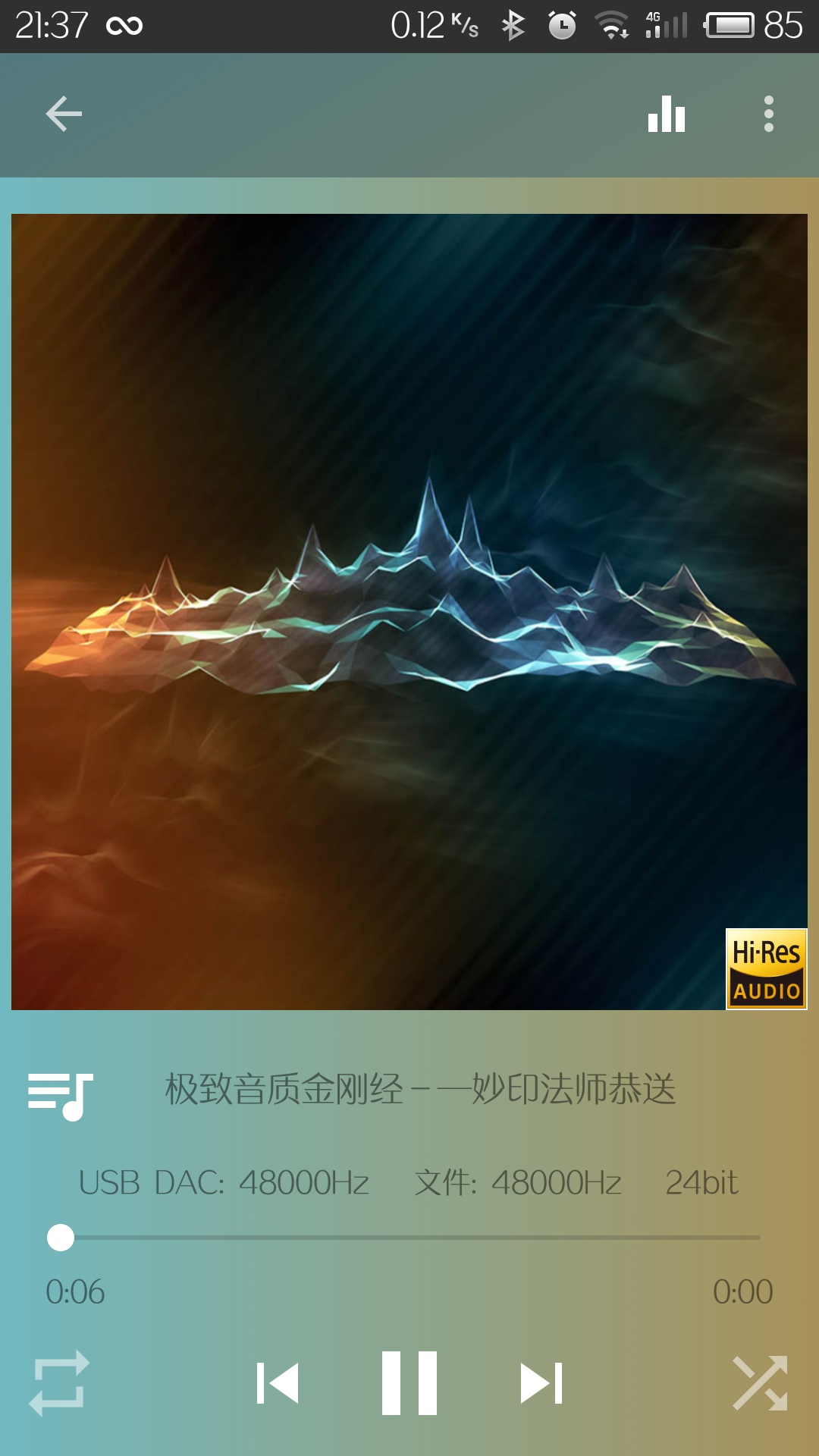

我用魅族PRO5,已root了,既可全局输出又可外置解码输出,我平时用最新版破解的uapp听音乐,不存在SRC情况,只不过我平时空余时间不多,经常会边听音乐边上网,比较少纯听音乐不玩手机的情况,所以这干扰问题对我来说影响挺大的。

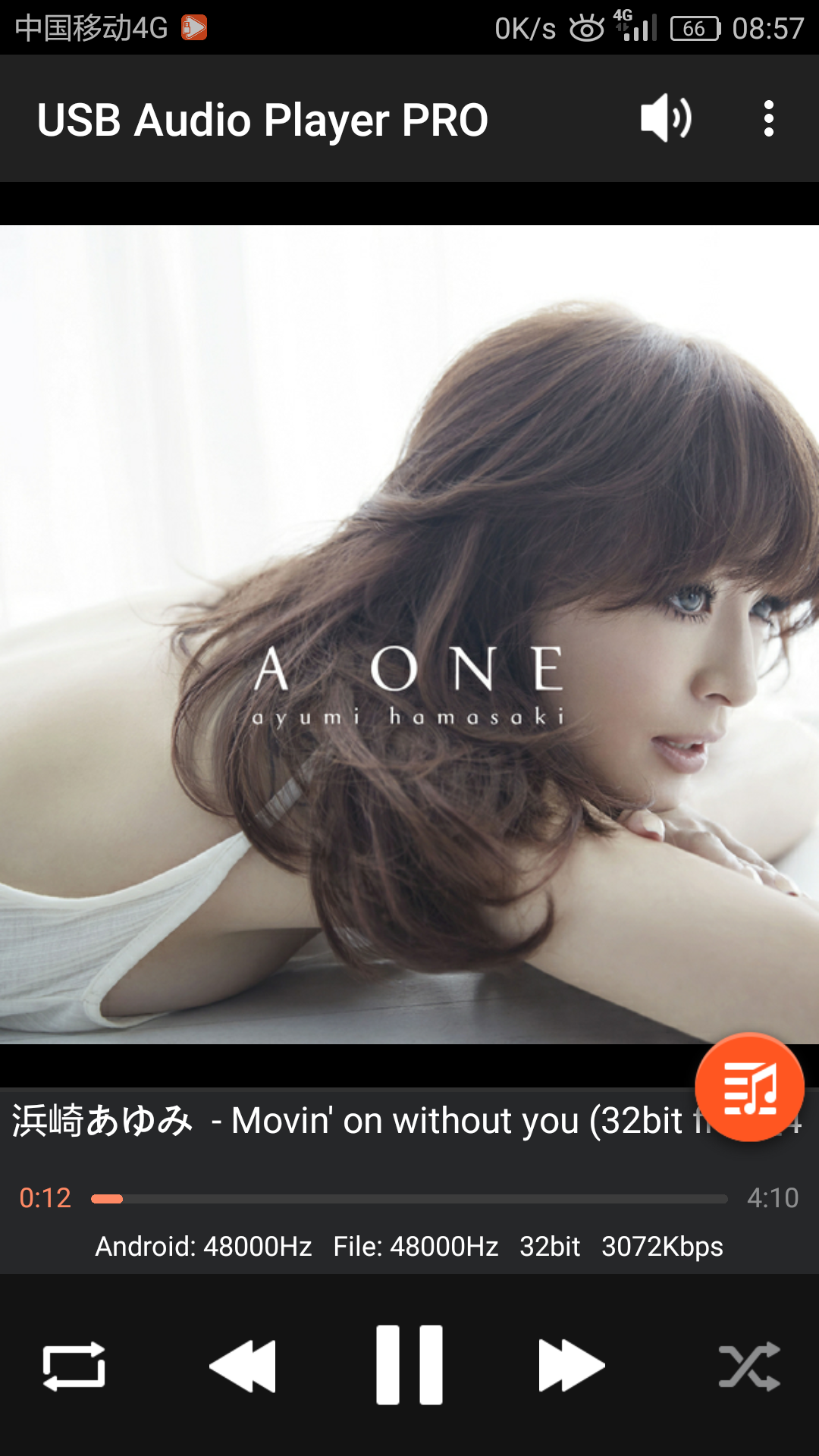

感觉新版uapp的界面没老版的好看啊😁
