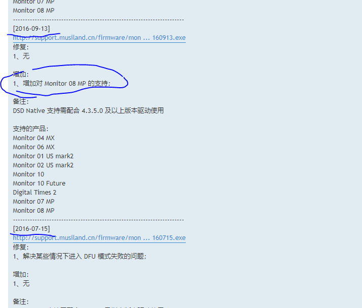

哈哈哈!“高级”栏的问题解决了!!!解决办法很简单----将固件从最初版本一直刷到你喜欢的版本,08MP从固件V0.0.0.1刷起,但08MP在WIN10 1709版用FOOBAR播放的效果会另外发帖,见图:
这啥道理?
08MP是什么道理还不太清楚,但根据04MX的表现,应该知道是怎么回事了。04MX刷固件2016-09-28没有“高级”栏,而刷固件2016-05-28又有“高级”栏。固件2016-05-28与固件2016-06-22正好是DoP与Native的分水岭,UAC2.0只支持DoP,这应该就是原因。
应该不是这个原因,这是个巧合而已。
因为上面所说的DOP和NATIVE是ASIO通道,ASIO是另外一个独立于UAC2.0的设备。

帖子 TIMS » 14 10月 2017, 00:19
13 10月 2017, 19:49
13 10月 2017, 19:27
13 10月 2017, 16:12
这啥道理?
应该不是这个原因,这是个巧合而已。
那么再提供测试数据给你,让你们工程师参考,设备04MX,按本论坛置顶的驱动固件发布栏中固件的排序:固件2016-09-28,2016-09-24,2016-09-13都没有“高级”栏,从固件2016-07-15开始往下都有“高级”栏。
