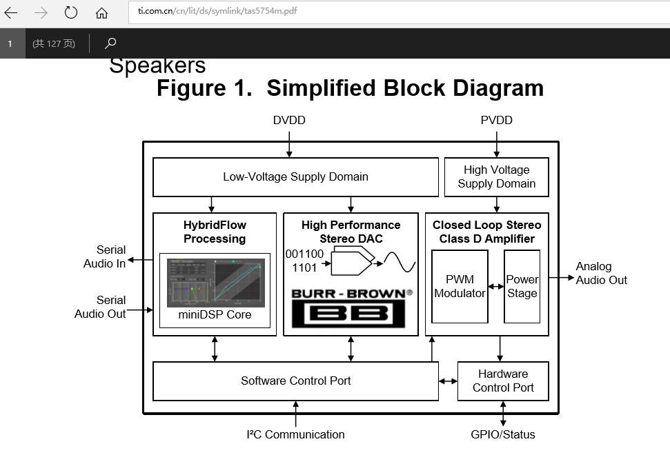

其实我一看到拆解,就猜出来这货的定价是4999,不是瞎猜,是因为觉得声音会受限。
理论上,6.5寸的喇叭,设计好的话,灵敏度要比5.25寸高的,更容易搭配铝带高音的,不应该出现中频变弱的情况。
而A300的问题,却不在喇叭上,而在电路上。
漫步者的喇叭做的不错,但到这个价位电路是瓶颈了。功率偏小是一方面,另外那个数字功放TAS5754M,其实是假的数字功放,看Datasheet就知道,其实这是个集成了DAC芯片的闭环D类,以模拟比较器作为调制方式的放大器。这个放大器,严重影响了声音的发挥。这种放大器专业术语叫做数字调制模拟输入放大器。而TI的这个系列,功率最大就这个了。
如果漫步者能上N99A上的那套纯数字放大器,声音肯定会提升一个档次,6998元应该没问题。N99A也是5、6年前的产品了。纯数字功放可以换后级MOS整列,上200W的都可以。
至于定价问题,应该是产品做出来后,听着一般,就将就着定价了,声音不行,品牌影响力再大也白搭。漫步者肯定很清楚,5000元价位,再贵2000元,也问题不大。
TAS5754M datasheet的截图,证明我不是在胡说:

帖子 mh753189 » 09 12月 2017, 06:52
09 12月 2017, 01:11
说实话当看到4999的价格,直觉这货不会有什么出彩音质了。当时看到数毛出拍摄图片时,如果有一定质量时,可能会在6千以上,可时看六号说的价格确实吓到我了,怎么可能呢,这么便宜,这也见漫步者还是有良好的这个定价。
