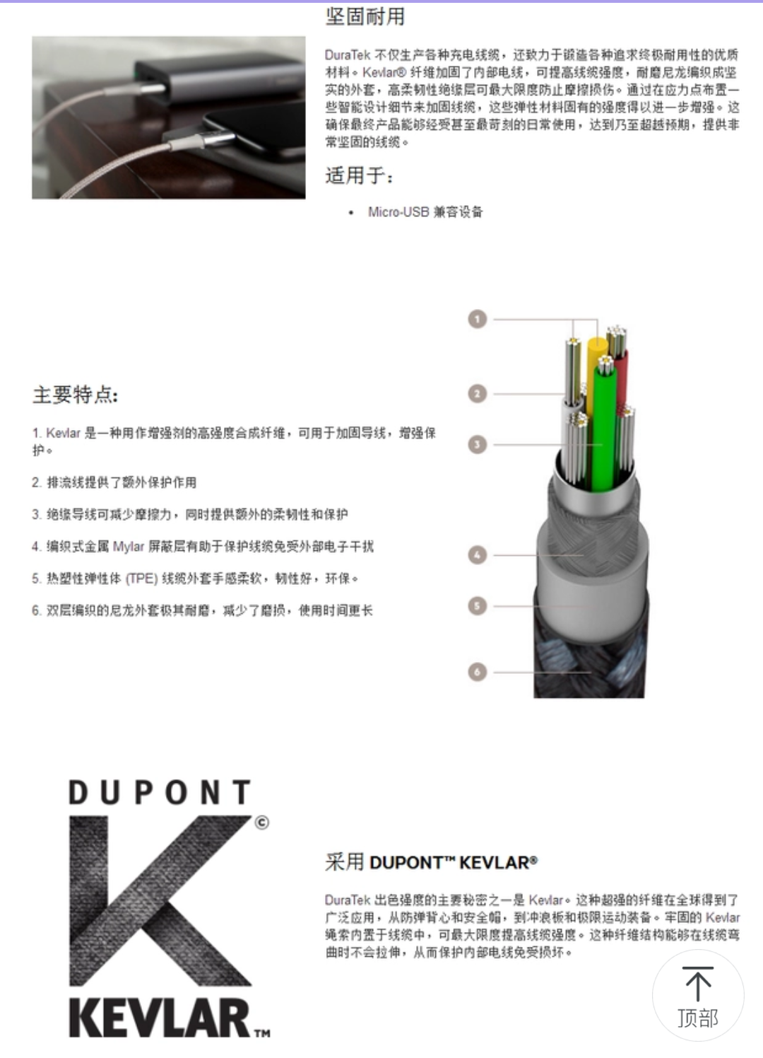

感觉可以把更好的屏蔽和磁环先做上去。贝尔金170的这个microUSB也不是银的吧,但是各种细节看着牛逼。

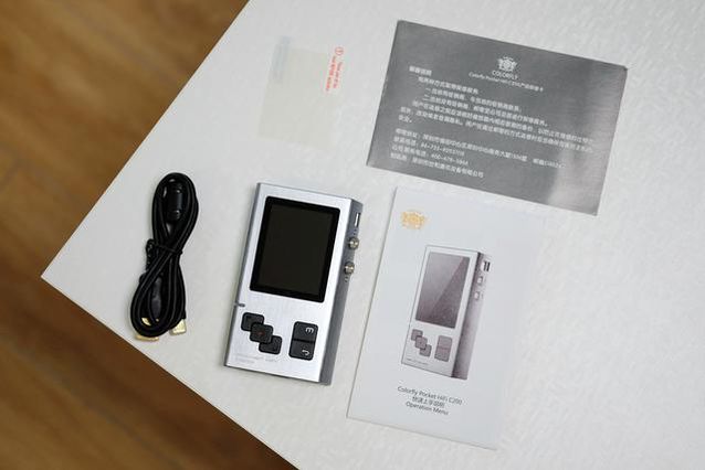

贝尔金这个太贵了!要是原配确实不妥当,看到楼上有说它声音好顺便举个例子而已。
我说“屏蔽+磁环”其实是想指这个:
C200配件
隔壁七彩虹家的原装线,从C4,CK4到C200,虽然机器就那样,但是这个原装线真的是太好了。CK4的机器早坏了,但它的线我一直在用,真的可靠。

磁环是电感,是储能设备,会对高频数据产生阻滞,从而增大抖动,我们肯定不会干这种事。也就是很多人想用听诊器的时候,才会建议用磁环降低电源噪声,那也都是自己配。
我们标配的线,我剪开看过,粗度、屏蔽网都没问题,都是符合规范的,配合08/09充电都能到2A。
我记得不知道在哪里看到过plnncc说我们的标配线屏蔽层没有把两端金属头连接起来,其实这是plnncc对USB规范细节不熟,你去量很多USB线都是这种设计,要么两端头只有一头和屏蔽层连接,要么这两个中间有50欧姆以下的电阻,这样设计的目的都是为了避免大的地线环路。这需要产品设计的时候,在USB一头的接插件处把金属壳(屏蔽层)和地线连接,这样,屏蔽层就只从金属头的一头接地,避免了地线大环路,从而避免产生地线噪声。
还有些对地线噪声更敏感的设备,会把金属壳(屏蔽层)和地线之间用电容耦合,形成交流接地,而不是直接联通形成直流接地,都是为了避免地线环路。

学习了,我个人是觉得现在的原线声音是可以的。看很多人都说不行行。
现在去淘宝买HiFiusb线,尤其是DIY的,全都都带个磁环。这个甚至成了卖点,有一家还一条线三个磁环,两头固定中间可滑动,号称可以衰减不同频率……
