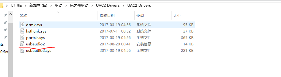

如题,win7上能识别出MUSILAND MU1 HP-AMP,但是没有驱动,有没有可替代的驱动装一下?
做个实验:MU1插入电脑,设备管理器中会有黄色”!“,强行手动驱动程序更新。试下如下两种方法:
1.
UAC2 Drivers.rar
(297.31 KiB) 下载 131 次
解压后,设备管理器---双击黄色”!“---更新驱动程序。。。---手动选择下图中的文件。
2.设备管理器---双击黄色”!“---更新驱动程序。。。---手动选择你已安装的其他设备(03P的)的驱动文件夹中的usbbus(对应通用串行总线控制器)和usbaudio(对应声音、视频和游戏控制器)。
这只是实验,看行不行。

winxp时代这样可以,win7时代就不行了,有签名验证的,这么提取出来的文件,没有数字签名。
win7以上驱动包含2个签名,厂商签名、微软签名。至少得有厂商签名才行的。

这个提取的文件还是你给我的,在WIN10上试过是不行的,WIN7没试过。

我试了win7 64位和32位的都不行
