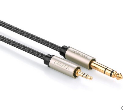

帖子 xdz12356 » 13 10月 2017, 22:20
图片这个线的3.5头能联06PLUS的平衡口转到监听音箱的接口么?
