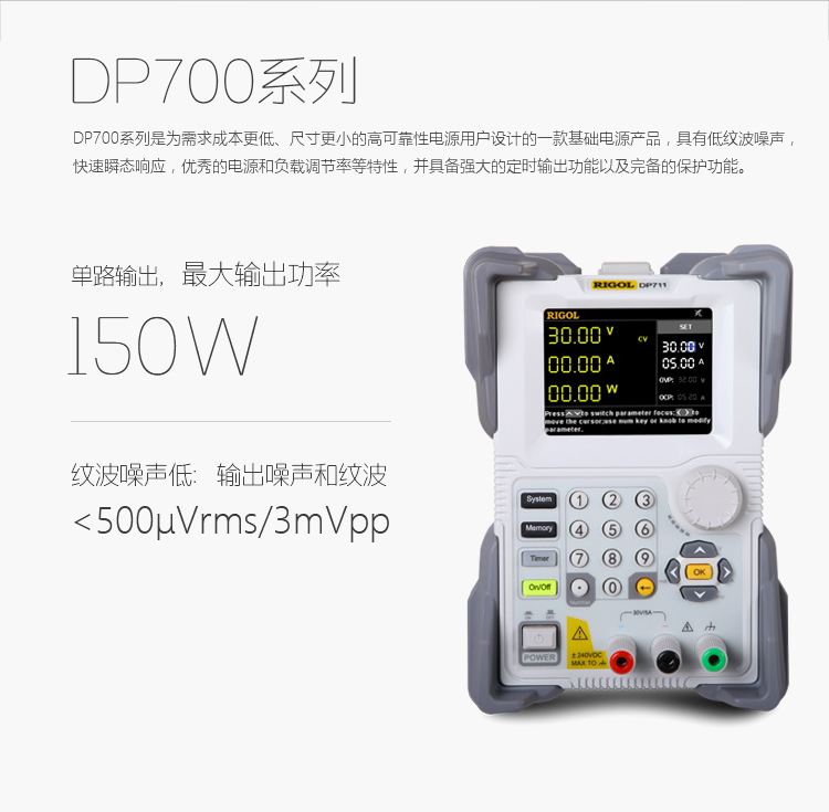

帖子 yqz » 29 7月 2017, 14:30
28 7月 2017, 17:57
我看淘宝里普源的d700能做到1500以内,另外乐之邦以后的台式解码器,还有声卡,都是外接普源和优利德的低波纹电源?

Re: 强烈建议06plus连手机外接5.5v静音线性电源。
帖子 yqz » 29 7月 2017, 14:34
28 7月 2017, 17:55
qq767361182 写了:
28 7月 2017, 17:39
28 7月 2017, 17:37
线性电源天生的做保护困难,比如:短路、抗静电、抗干扰。
纹波控制确实天生有优势,但是电压精度却天生不好做。
看看电脑、通信、充电器,这些技术含量较高的科技产品场合,哪个会用线性电源?
好吧,我看淘宝上有个定做电源的,不贵还想买来着,先凑活着用吧。 能出个官方认证的电源就好了。肯定不少人买。。。。
我们做电源不见得比专业厂家做的好。
最好的电源不是HIFI企业做的,而是测试设备企业做的,便宜的有“优利德”,贵的有“普源”。
他们做电源肯定比我们专业,这种测试设备,纹波能控制到1mv以下,到了变态的水平。
我们尊重科学,同时也尊重专业性。你可以淘宝搜一下了解了解。
6号,这种hifi的外接电源,优利德那种几百块的够用吗?我看到你推荐普源的d700,是不是这款才是hifi入门电源?
