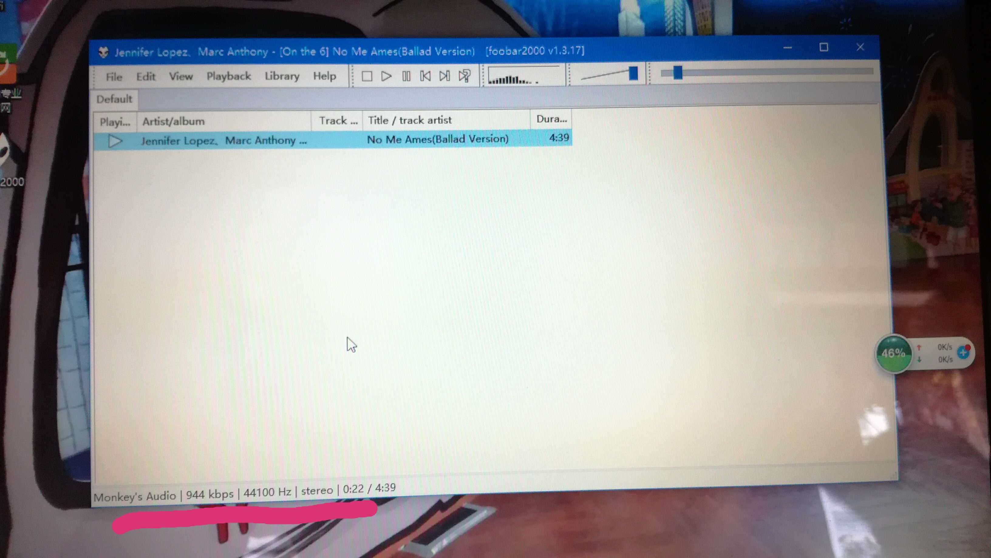

帖子 买了个06p » 30 11月 2017, 16:17
28 11月 2017, 12:12
组件Monkey更新。
老兄,刚装了13.1.7英文版,也用你的链接装了相应的插件,并按照你的图都设置好了。
听歌的时候,怎么才知道是否是在听pcm转成dsd的播放?我的附图中划红线部分的比特率和采样率是歌曲原来的数值,是否应该变成dsd显示和升了码才算转换成功了?
Re: WIN10 1703以上版本免驱动DSD直出和PCM转DSD播放体验,FOOBAR设置方法(更新)---史上最好效果!!!
帖子 TIMS » 30 11月 2017, 21:42
买了个06p 写了:
30 11月 2017, 16:17
28 11月 2017, 12:12
组件Monkey更新。
FOOBAR是按文件数据显示,要看输出数据得到机器上,07、08MP有显示屏的就可以看到是DSD输出,其他设备如果DSD管理器设置输出是DSD64或者DSD128,SACD设置输出也是DSD,那么听到的声音就是DSD,怎么检测就不知道了,因为没有用过。
帖子 买了个06p » 30 11月 2017, 22:21
30 11月 2017, 21:42
买了个06p 写了:
30 11月 2017, 16:17
28 11月 2017, 12:12
组件Monkey更新。
哦,意思是不能从foobar上边看出来了吧?按说foobar都有插件来做PCM转DSD了,再多弄个插件什么的可以实时显示PCM转DSD的数据不是更好么。
之所以这样问,是因为我按你的设置弄好后,通过PCM转DSD来听原来的低码率的文件,并没有感觉一丁点的提升,而同样的文件在UAPP上,只是默认的设置就能听出比foobar上明显的好,而foobar上听原本就是DSD格式的文件是可以明显听的出比低码率的普通格式文件的好。
设置肯定是没错的,但是我丁点没听出PCM转DSD带来的提升,这个。。。。。。
