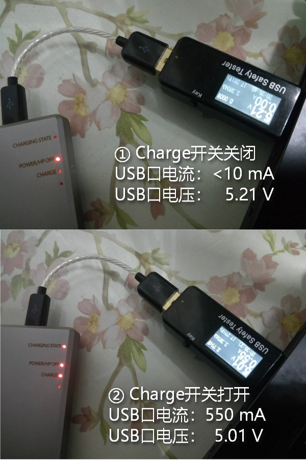

假设供电真的能带来如此大的影响:
1. 那如何解释苹果手机的数据接口对外供电输出能力最弱,音质又最好呢?
2. 做一个简单的测试,切换09p的charge状态,就可以显著改变数据线上的电流与电压状态,然而这样的操作给09p声音带来的改变几乎不可闻,依旧没有更换不同电脑甚至更换同一电脑上的不同USB接口带来的声音变化大,这个如何解释呢。
一个测试
