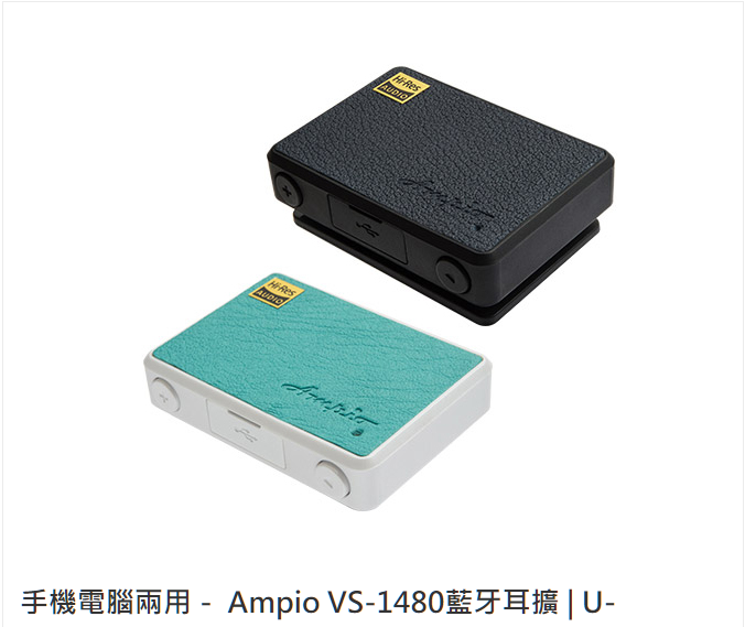

2018的新东西还真多,AKG出新旗舰N5005一圈四铁,而这个就是关于LDAC的有线耳机扩大器:
越來越多的手機取消3.5mm耳機輸出孔,面對此趨勢,是否只能捨棄原本心愛的有線耳機,另外購買帶有DAC的耳機或藍牙耳機。不用擔心,現在有不少廠商推出藍牙連線的耳擴,與手機連線,您舊有的有線耳機。
Ampio P1 VS-1480可以透過藍牙無線連接以及USB連線方式播放音樂,其中藍牙連線採用高通CSR 5.0 8675晶片接受訊號,可支援 apt-X HD (24bit 48kHz 576kbps)以及Sony LDAC (24bit 96kHz 990kbps) 藍牙音訊協定,若您的手機也支援這兩種規格,您就可以透過輕鬆無束縛的藍牙連線,享受與原始音檔相同的取樣率音質。除此之外,這款無線耳擴也相容藍牙SBC、apt-X與Apple的AAC解編碼,搭配蘋果手機也不用擔心音質受到劣化。
除了與手機藍牙連線之外,Ampio P1 VS-1480也可以作為攜帶型USB DAC使用,讓您透過有線方式與電腦連接,聆聽電腦中的音樂。耳擴電路部份,採用 TI TPA6133擴大晶片,以AB類方式運作,而且內建I2C數位音控,提供64階音量調整,讓用家可以享受細膩的音量調整功能。
考量到讓使用者在外可以享受不間斷的音樂樂趣,Ampio P1 VS-1480的充電式鋰電池在播放音樂時,續航力可達10小時。此外,Ampio P1 VS-1480具備鐵灰藍與翡翠綠兩種顏色,機身材質採用PC+PU皮革包覆,更讓這款小巧的耳擴成為眾人注目的焦點。

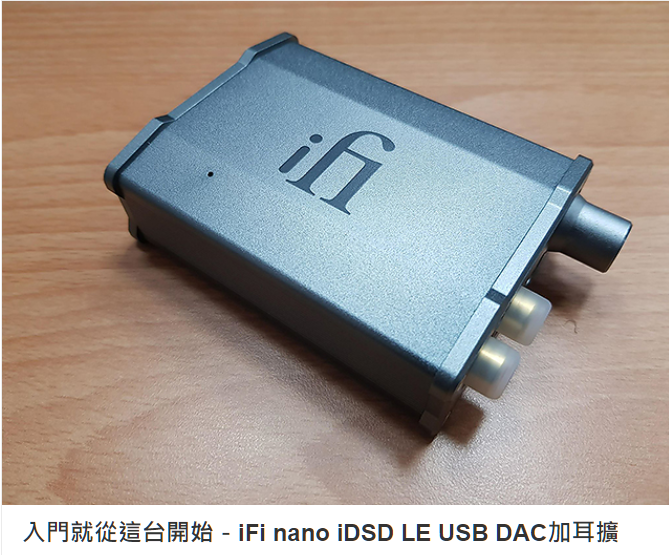

哈哈哈!这个就是关于DSD64/48的,注意支持的DSD格式:
器材規格
iFi DSD LE
型式:USB DAC加耳擴
支援格式:PCM 44.1 to 384kHz/16-32bit
DSD 2.8, 3.1, 5.6 and 6.2MHz/1bit
DXD 352.8, 384kHz/24bit
電池:鋰聚合物電池(1000mAh)
最大功率:1.5 W
尺寸:106 (l) x67 (W) x28 (h) mm
重量:167 kg
