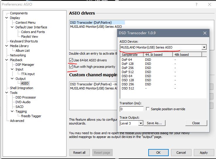

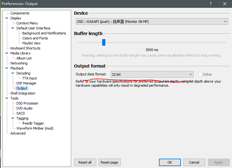

有一个地方容易忽略,就是输出格式设置为24bit或者32bit。另外就是勾选64位ASIO驱动(如果你的电脑是64位)。见图。
