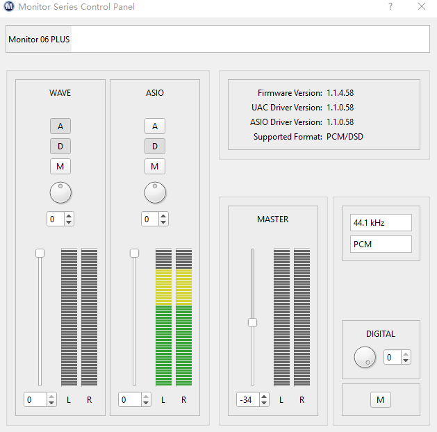

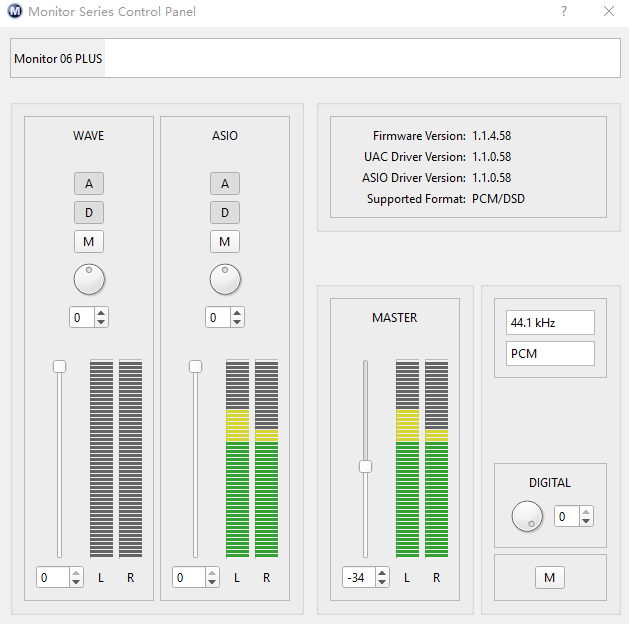

本来截了个图,想上传的,没找到上传附件的地方,后来gohst回原来的系统好像弄没了。就是放音时WAVE或ASIO都有波形变化,就MASTER没有,而03p放音时只要WAVE和ASIO之一有波形,Analog就有同样的波形变化。
到手就是新固件,再重刷新固件,再刷回旧固件,问题都照旧。
下午就退回了,昨天搞到凌晨2点多,很失望。

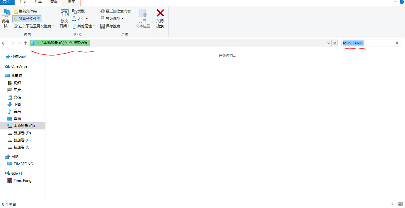

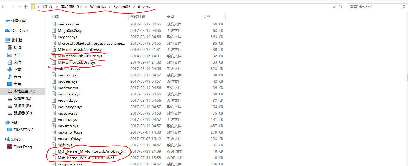

老司机不要激动,试下下面的方法再退。1.卸载03P、06P、以及乐之邦所有的驱动。拔出所有设备。2.C盘---windows---system32---drivers---将类似图中的文件都删除(见图)。3.在C盘的搜索中输入“MUSILAND”,等待搜索完后,将搜索出的文件全部删除。4.重启电脑。5.只安装06P的驱动,看看是否正常。

Re: 06p播放时面板的WAVE和ASIO都有波形, MASTER没有, 不出声音
帖子 拖鞋ioi » 23 8月 2017, 13:58
23 8月 2017, 09:45
能截几个图看看么?
有什么错误提示么?
你这问题确实是第一次碰到,之前没有反映有这问题的。所以,你得尽可能的提供多的信息,以便分析问题。
有图了
上次由 拖鞋ioi 在 23 8月 2017, 14:49,总共编辑 1 次。

装了默认就对了,有什么好动的?这个面板至简到几乎没功能。要不你按我图点也可以。

你这就是瞎折腾,都没折腾到地方上,还折腾到半夜。
我都给你说了问题所在了,你竟然还在其他地方上折腾。
上的这个图,明显的就是模拟关闭了,而且静音了。
你都不用纠缠那几个按钮的状态,只要稍微按照我说的,花3秒钟试一下,都不用你折腾这么长时间,竟然还搞的自己很失望。

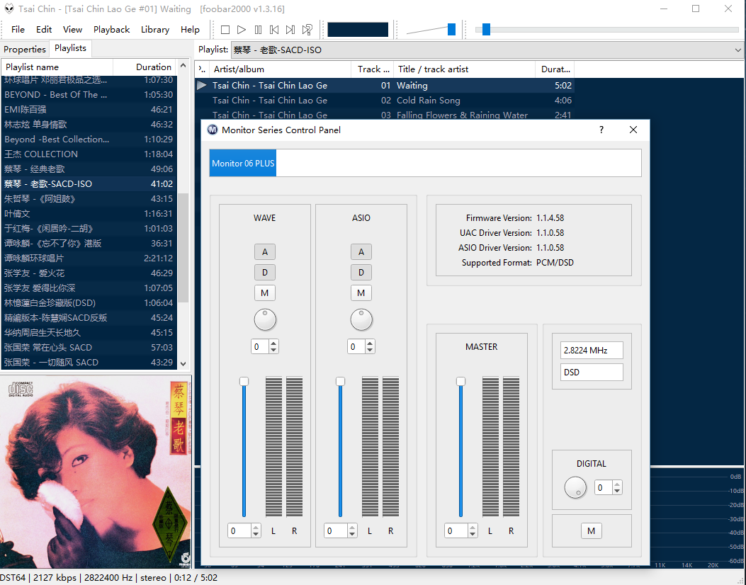

看你一楼的图,是点反了,反过来吧。我自己也点得不对,不过我只听歌和看电影,都走DSD或是WASAPI的,不影响,一直没注意...
