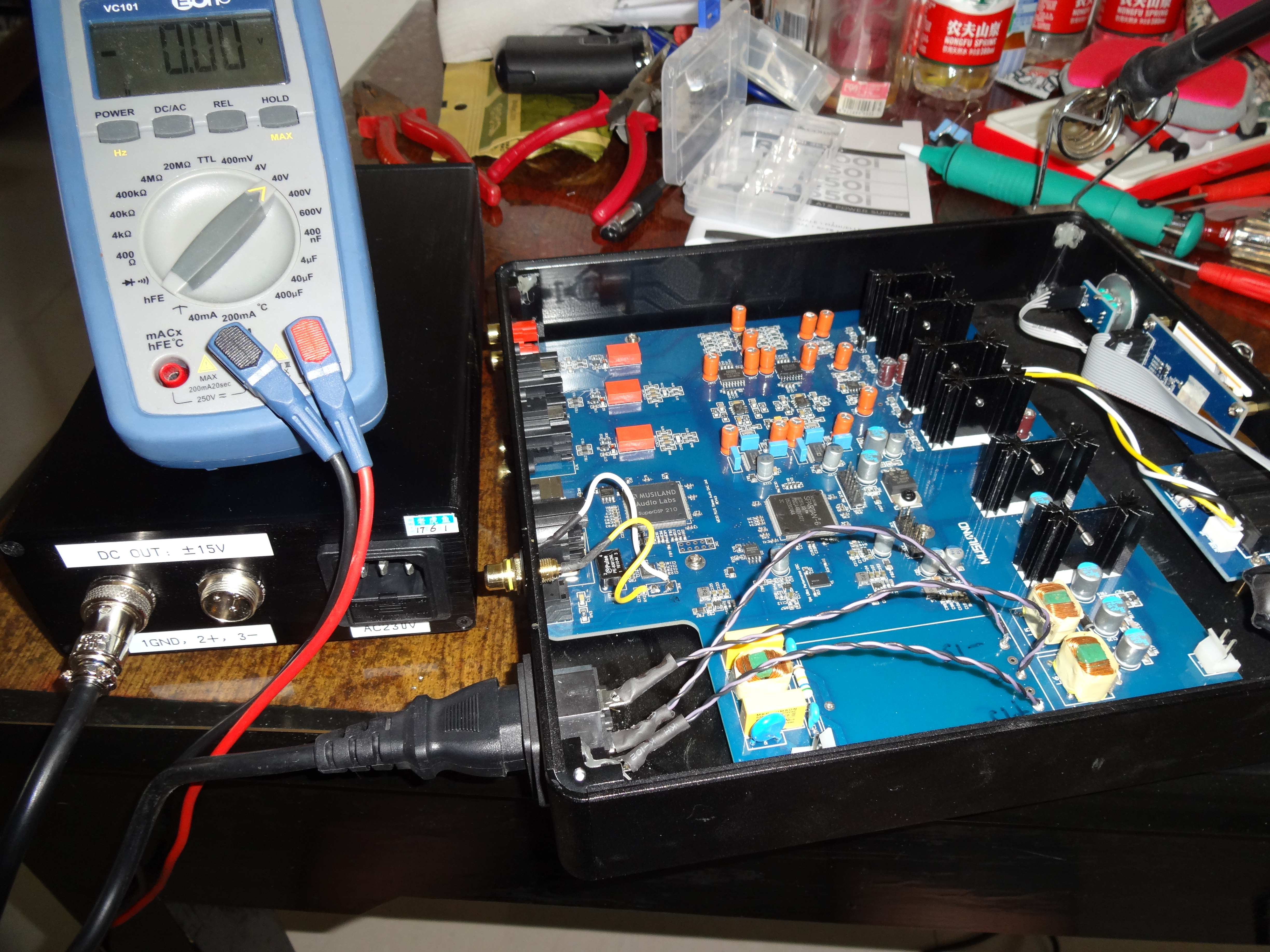

二次变频电源 是又把直流变交流供电么 能否多说明下 这个电源模块 我拆开测了 通电后 负对地是15.43V,正对地是14.76V,这两个电压不对称对解码器有影响么。

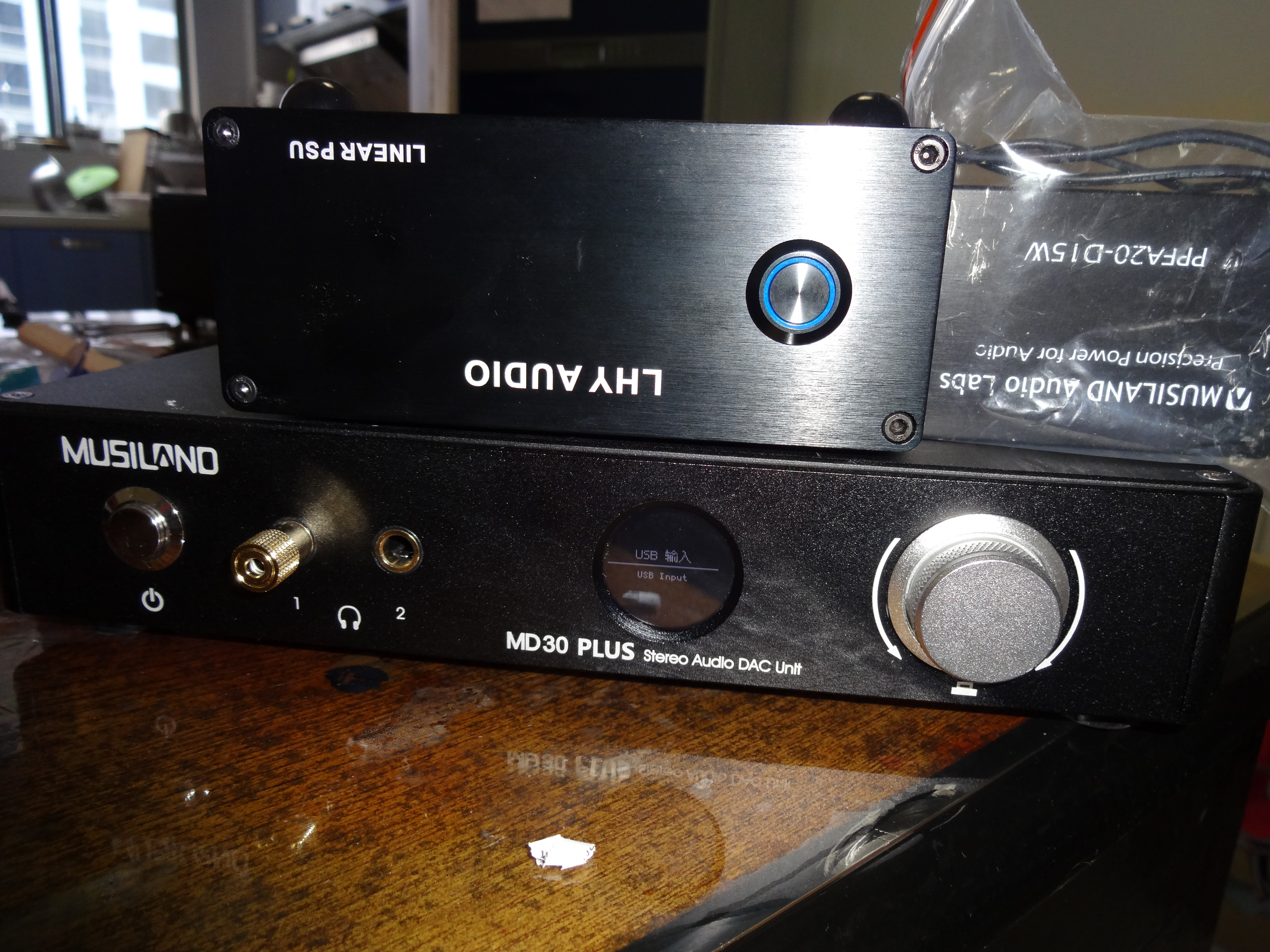

把MD30PLUS的开关电源换上线性电源 一耳朵的提升 毛刺感顿消 这时候才觉得这个解码器素质不错

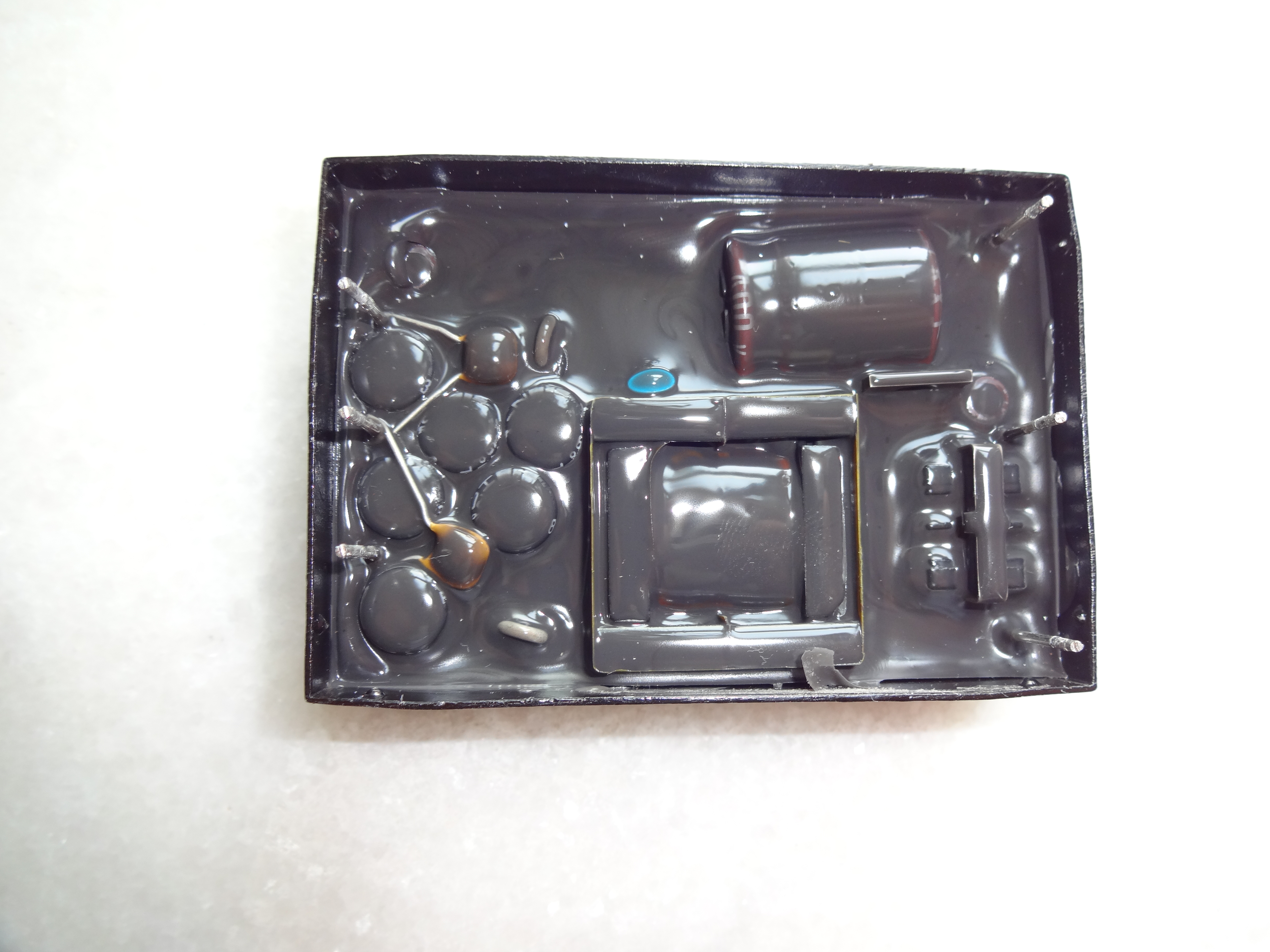

开关电源灌了环氧,但是为什么我的电源部分有机械噪音,加了环氧不太可能有声音了;
正负电压差都超过1伏了,肯定有影响,品控太差!

1、说的二次变频是说板子上的供电,没说开关电源。你量量板子上还有很多其他路的电压。
2、开关电源的输出,不是直接的给运放供电的,都说了有二次电源做二次稳压。
