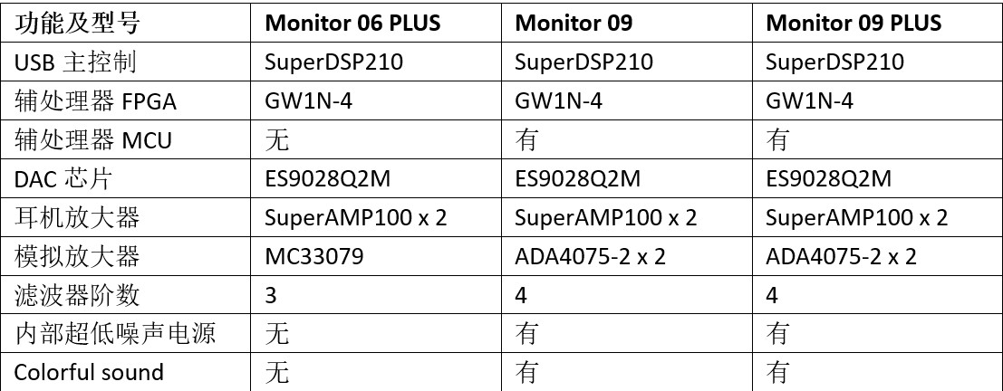

1、09 PLUS比09多一级滤波器
2、09 PLUS比09多PGA4311音量调节
在接手机的时候,有些手机开机会发最大音量下来,09就只能执行主机的音量,而09 PLUS机内有PGA4311音量芯片,音量不会执行主机的最大音量。这在某些不能保存音量的手机上很有用。
不是说好的大家都是4阶么? :oops:
顺便问一下09和09p调用的dac内置滤波模式都是同一种么? 06和09应该不一样, 风格不一样

06 plus不带电池,接手机需要外接充电宝供电。09系列自带锂电池。如果接手机为主肯定上09方便,接电脑为主06更实惠,价格只有一半,音质稍有差别。
谢谢,打算在家里推250欧的大耳听,06和09区别大么?
我没有09只有06。据数码多评测音质有差别但不大。
