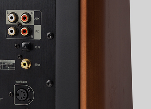

六号大大,如题,06P的LO口接耳机,另外的口怎么接音箱呢?音箱接口如图

好像有个一转三RCA输出,会转出一个同轴两个模拟,不过这样就没有单端PO了,,还是要在平衡口上想办法
如果有平衡口转RCA就好了

平衡转RCA,是损失音质的。只用了平衡的一边输出。
最好用耳机接平衡。

耳机换线接平衡接口,然后LO口转双莲花接音箱,这样可以吗
这样最完美

大大,再问下,LINE OUT接漫步者S2000MKII的话,怎样?
