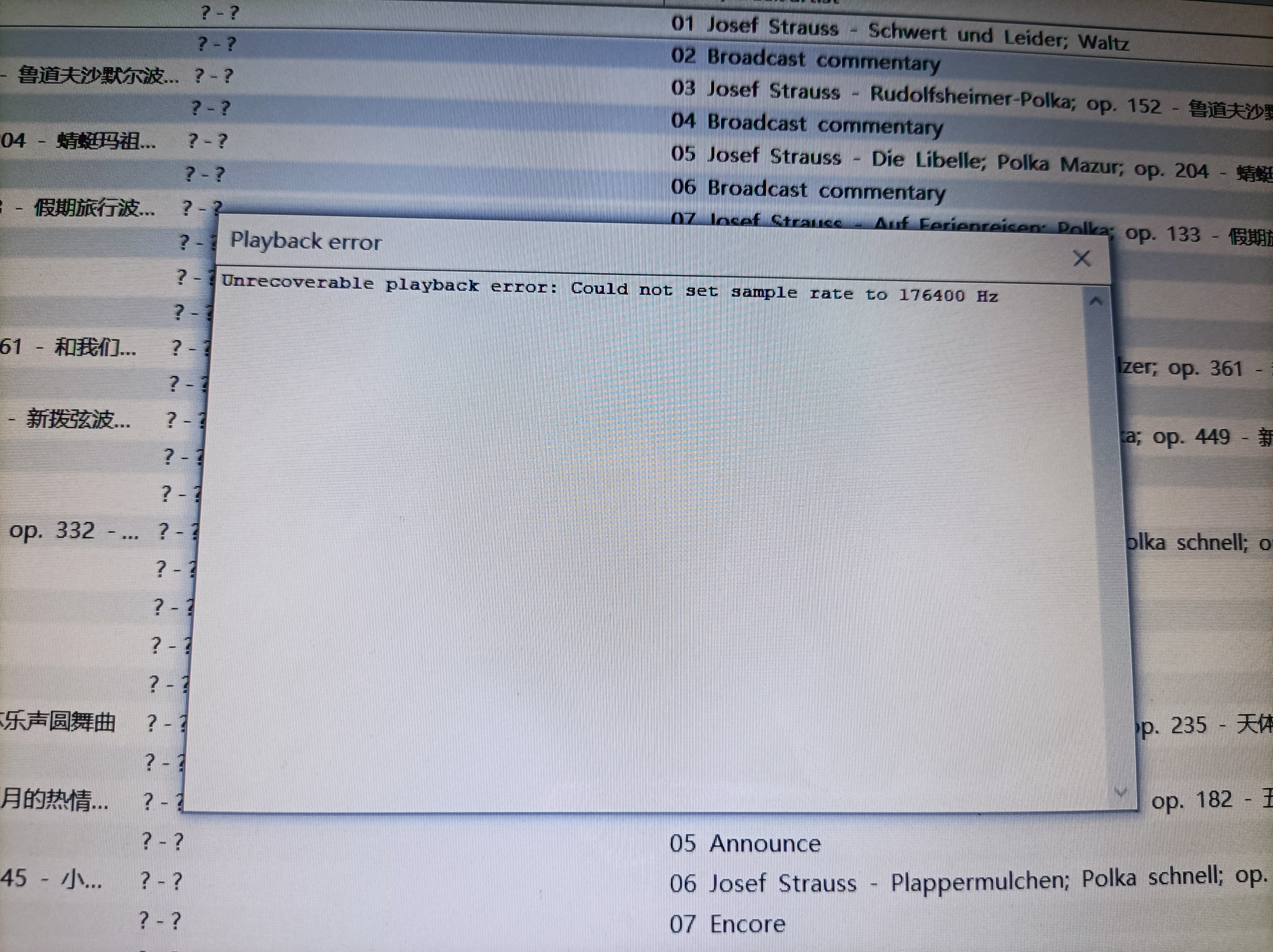

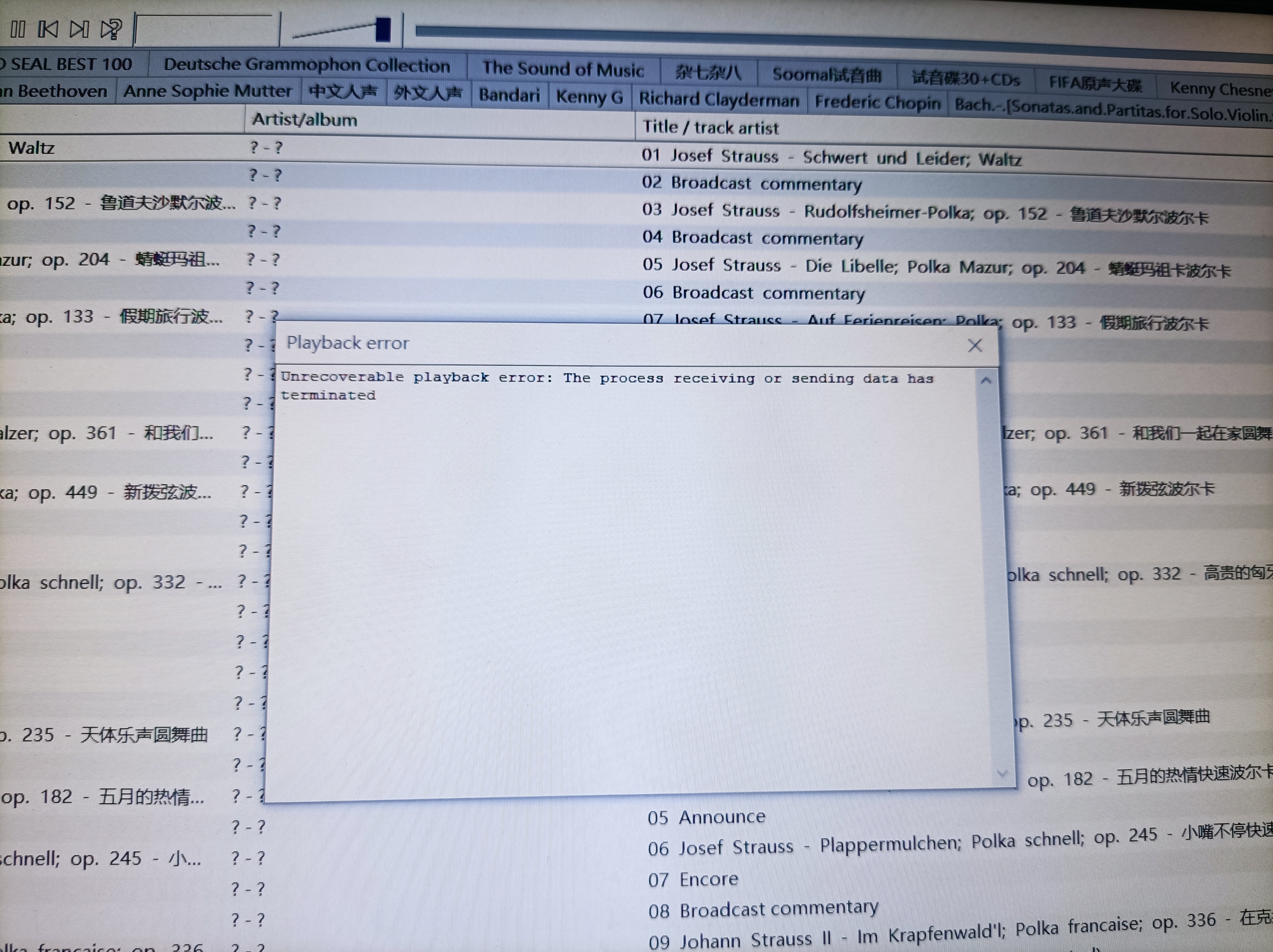

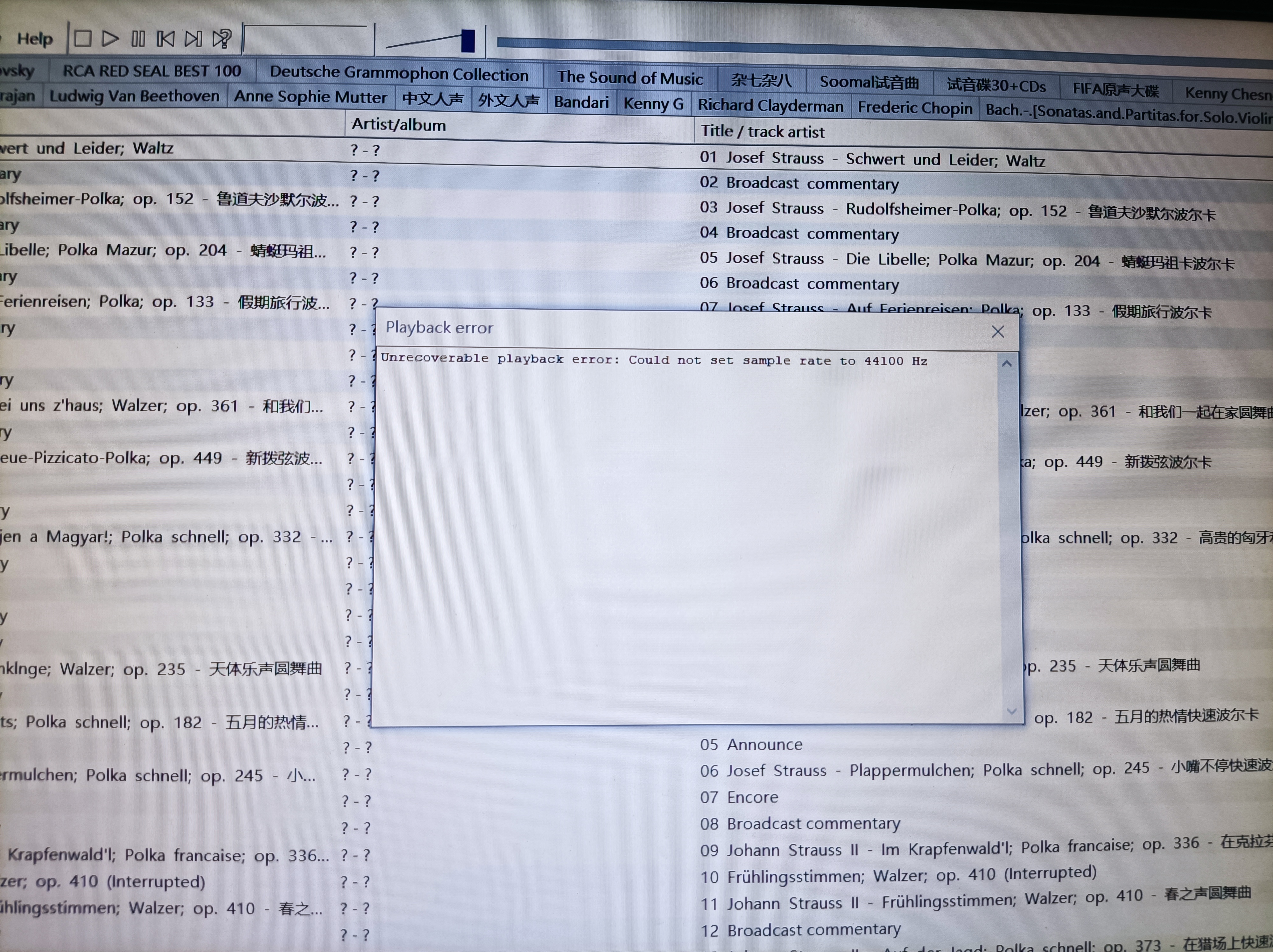

618入手了老款09,安装官方驱动,Foobar用asio播放,出现了两个问题:
1是切换不同采样率的音乐时,可能会报错,提示采样率切换错误或者asio发送数据错误
2是硬解dsd或播放高采样率音乐时,可能会有噼啪声
用wasapi就没有问题

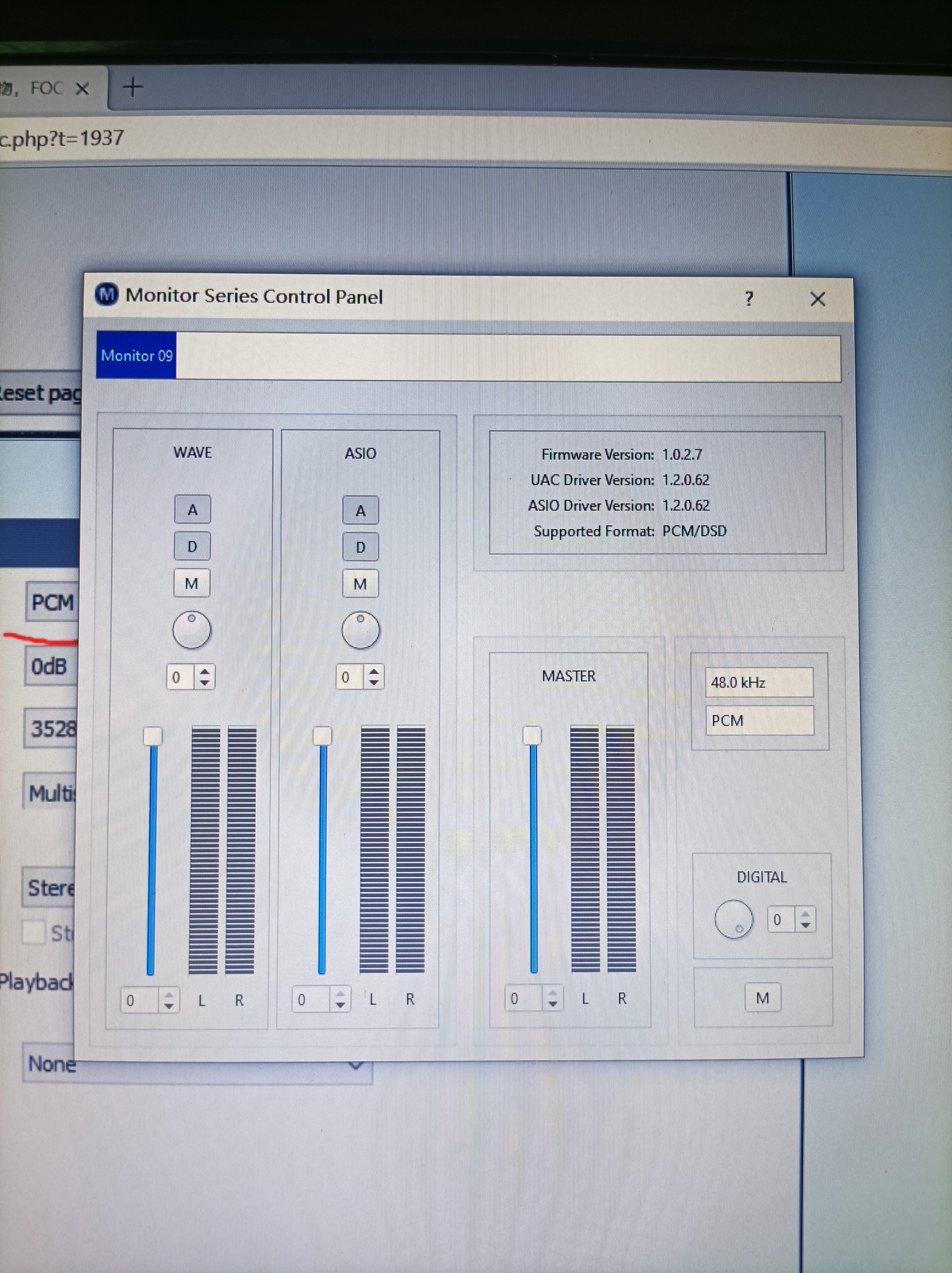

不知道各位有没有遇到过同样的问题,我怀疑是asio驱动有问题,buffer不够,之前用过02us dragon和md11,旧版驱动面板上有asio buffer设置,默认40ms,可调,但09用的新版驱动,面板上没有asio buffer设置选项了。也不知道我的驱动和固件版本对不对

另外帖子里没有09的驱动,只有06和以前的,我在旧官网下的09的驱动和自带固件不知道对不对。
