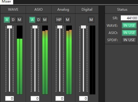

奇葩的08,今天接电脑,08是设的系统默认设备,但就是只有FOOBAR有声音,其它系统声音都没有,游戏也没有声音,酷狗也没有声音
我晕,亲,你的基础知识要加强啊。
如果FOOBAR是设置为ASIO工作的话,那就会独占声卡,其他的WDM通道的声音是发不出来的。
对于不懂这些玩意的用户,建议就用WDM就行了,别用ASIO了,这样会自找烦恼的。
再说三遍:ASIO标准就是是独占声卡,ASIO标准就是是独占声卡,ASIO标准就是是独占声卡
我又懵了……为什么我用FB的ASIO听歌不影响其他声音播放?几年前开始用02US的ASIO就没发现独占啊~只要采样率相同就不冲突。
难道我几年玩下来都没正确使用ASIO? :shock: :shock: :shock:
ASIO没独占声卡

我晕,亲,你的基础知识要加强啊。
系统和游戏都是48k的,对于初级用户来说,这样使用太复杂。
楼上这哥们正常使用都难,你别添乱。
乐之邦的USB纯播放卡也是4通道的,WDM和ASIO是分别不同的2通道,理论确实可以像你描述的这么用。但ASIO的标准就是独占通道,对于初级用户,只建议当做2通道卡来用。不然,遇到问题自己解决不了,会觉得产品用起来很麻烦,很折腾。

我碰到的系统、游戏、视频播放器全是默认44.1的,刚看了现在的win10是24位44.1的,照样不冲突~
48的切换有明显顿音,低于44.1的没法用ASIO,DSD绝对独占,其他很完美。
我这显然是在帮忙啊,发挥产品潜力~~~耐心引导新人,说不定是个潜在烧友呢 :lol:

那天把驱动装好了,能出声了,第二天,问题来了,电脑开机,FOOBAR2000放歌10秒不到,就自动停止了,不管什么格式,甚至是MP3都一样
用的3.000的PC驱动,08的固件是0400,电脑是WIN10的64位
这玩意太折腾了吧
帮帮我吧
一样得情况,我来告诉你解决得方法:不要让08MP随电脑启动,而是要先启动电脑,进入桌面后,再连接08MP,这样就没问题了,每次都要这样操作,虽然有点麻烦。
这玩意太折腾了吧
帮帮我吧
1. 先別用 asio 吧,如果想用 asio ,那就玩遊戲和聽歌的聲卡分開,08 專門聽音樂就好,畢竟很多遊戲都是多聲道的,用 08 也不會比較屌。
2. 我個人是覺得弄成預設聲卡很麻煩,尤其是你設備連接不穩的時候開機過程容易出問題,我自己是不會把他設定成預設聲卡。
3. 把 08mp 音量調整到 20 以下試試看,我自己之前的那塊 08mp ,音量調整到越大越容易自動重啟,他重啟的速度很快,有時你會覺得播放音樂怎麼卡住了,其實是機器重啟過了。
